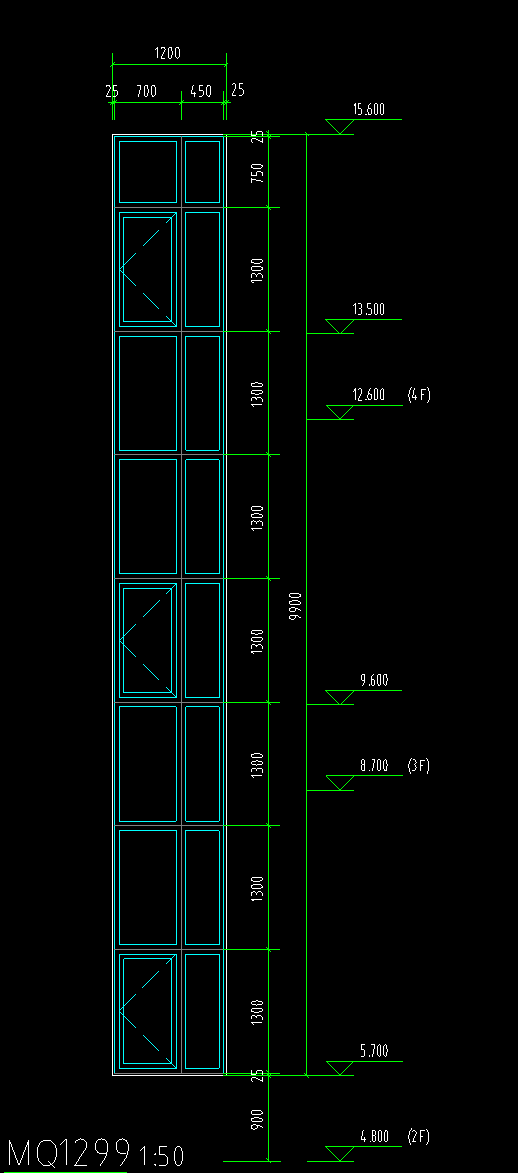

Insist 2024-12-21 10:11:39 | 山東省 土建 | 59查看 3回答
泰源-古月 白銀專家
答題: 3539 被贊: 2721
手算都比圖形算量快
2024-12-21 10:15:49
左手 白銀專家
答題: 1071 被贊: 353
待墻全部布置后,在2層按高度設置。
2024-12-21 10:46:49
nh 鉆石專家
答題: 135145 被贊: 27882
在二層定義并繪制,尺寸標高等按圖紙的
2024-12-21 11:12:44
