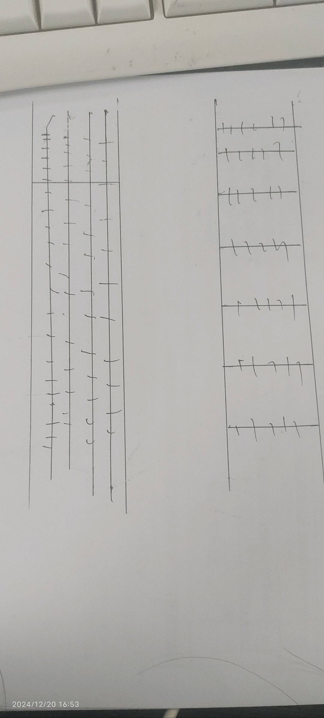

  • 請問左邊圖形是縱向縮縫,右邊是橫向縮縫嗎這個方向
    縱向縮縫
    左邊的是縱縫,右邊的是橫縫;
    縮縫一般每隔4米設置一道,縫寬5~8毫米。切縫深度不小于砼面厚度的1/3(從頂面算起)。在混凝土強度達到10MPa左右時,用混凝土切縫機切割縮縫。切縫應做到寧早不晚,寧深不淺。
    橫向和縱向伸縫一般每隔100米設置一道,縫寬15~25毫米。伸縫板選用瀝青預制板制成,埋入混凝土面的深度不小于砼面厚度的2/3(從底面算起),并在上部填入瀝青瑪蒂脂。伸縫的施工需要在混凝土凝固后,及時拔出壓縫板,然后灌入填縫料。

  • 你這是啥?看不懂,道路的伸縮縫一般沒有縱向的,大面積廣場的或者屋面的,一般6*6或者8*8方格網
