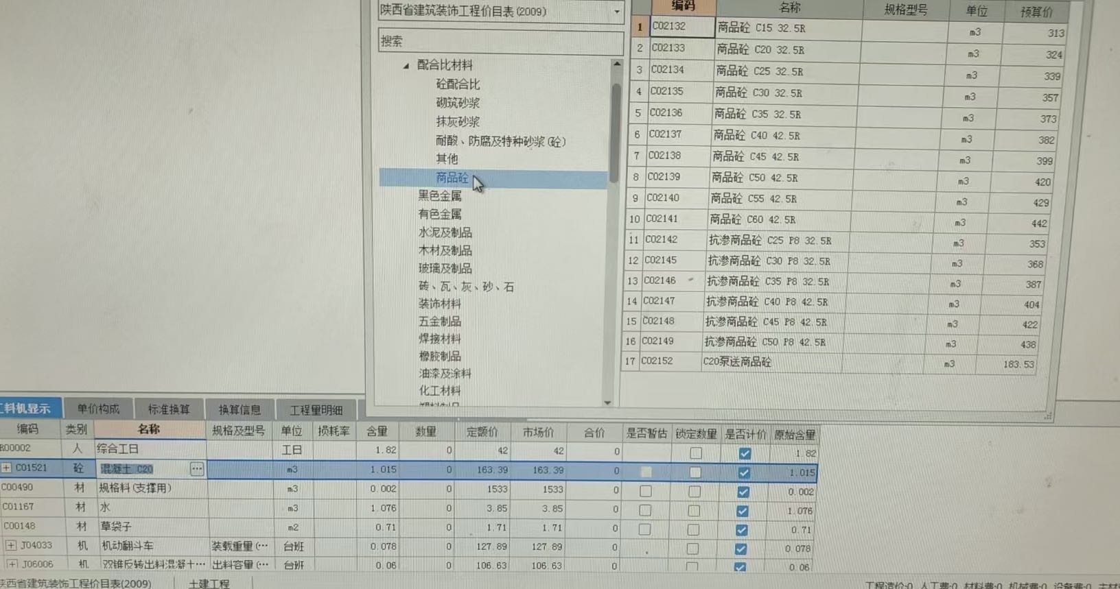

  • 在2009中B4-1與4-1的區別是什么了?我覺得套4-1也可以換算成商品混凝土
    商品混凝土
  • 你好,4-1:現場自拌混凝土。B4-1:商品混凝土。
    你換算不僅牽扯倒混凝土材料的換算,換牽扯:人工含量的多少、材料的含量、輔材如何扣減、機械的含量、部分機械的刪除。
    所以有直接可以套取的子目,你為啥選擇最困難的換算,且沒有依據的換算呢。
    答案對你有用的話,記得采納奧。
