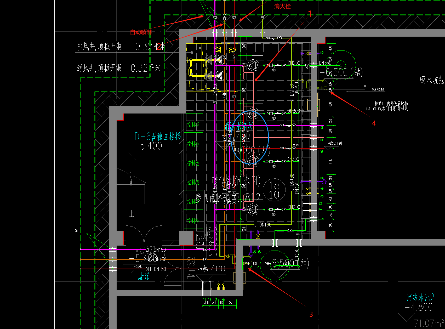

    消火栓圖例請(qǐng)問(wèn) 一下圖例中沒(méi)有1和2的示意圖說(shuō)明,這兩個(gè)是什么管子。這個(gè)淺粉色的管子是什么用的,為什么要和消火栓管子連接。3和4這個(gè)位置 有點(diǎn)像補(bǔ)水管。但是又不像。怎么理解呢

  • 都是消防管,是將消火栓與噴淋環(huán)網(wǎng)的。

  • 3和4這個(gè)位置 是補(bǔ)水管。浮球液位閥
