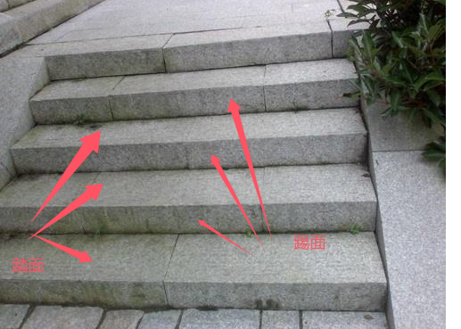

立面
首次提交 2024-12-19 11:59:39 最近修改2024-12-19 11:59:58 (修改過1次)
紅梅傲雪 鉑金專家
答題: 183706 被贊: 53918
平面是踏面
立面是踢面

你好,看圖。

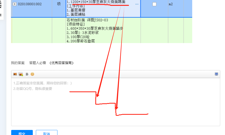

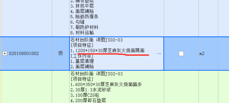

花崗石板臺階面應該套什么定額
花崗石板臺階面套塊料臺階面?補充問題:花崗石板和花崗巖一樣嗎
子目塊料臺階按投影面積計算,踢面是不是含在子目中
臺階面
我做的這個是改造工程,地下室的這幾級臺階已做好,就差裝飾層,計算這幾級臺階裝飾工程量是直接計算水平投影面積歸類于樓地面的工程量,還是單獨列出來呢。建筑在說明中也沒有說明這個臺階的做法,是不是同地面的做法呢
在計算臺階抹灰量時,需要額外計算臺階踢面的抹灰嗎?
陜西定額是按照水平投影面積計算的
這個指的是哪塊
