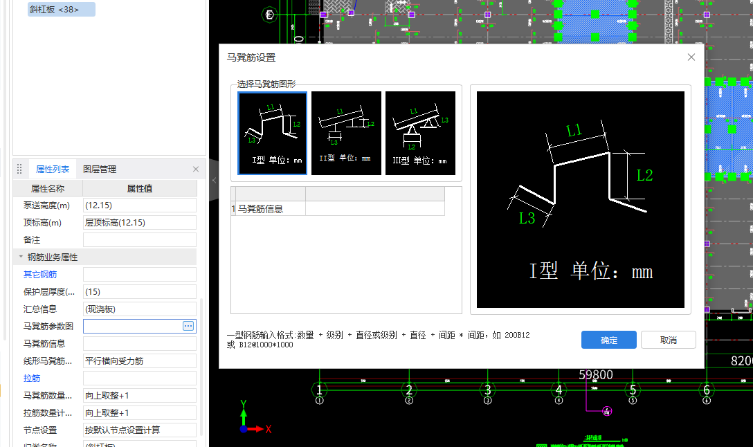

  • 這個板的馬凳筋要怎么設置
    馬凳筋馬凳

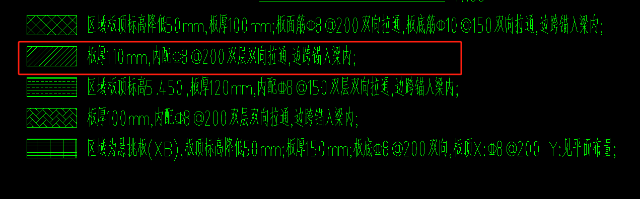

    你截圖的是板受力鋼筋,不是馬凳鋼筋
    根據板厚110,
    如果是一型馬凳,L1和L3,通常是大于鋼筋間距50mm,方便放在鋼筋上,高度L2是板厚減保護層*2.
    實際施工中,高度L2是板厚減保護層*2-上下層鋼筋,這里是8*2*2
    常規一型馬凳間距是800*800,1000*1000.多數時候是梅花布置
    馬凳直徑,習慣按比板鋼筋大一個直徑計算。
    整體需要根據經批準的施工方案計算。

  • 馬鐙的規格和間距按施工組織設計
    2024-12-19 09:52:17
  • 先看設計說明有沒有馬凳筋的說明,如沒有鋼筋按板筋規格,間距1000*1000,L1,L3按150,L2按板厚-2保護層
