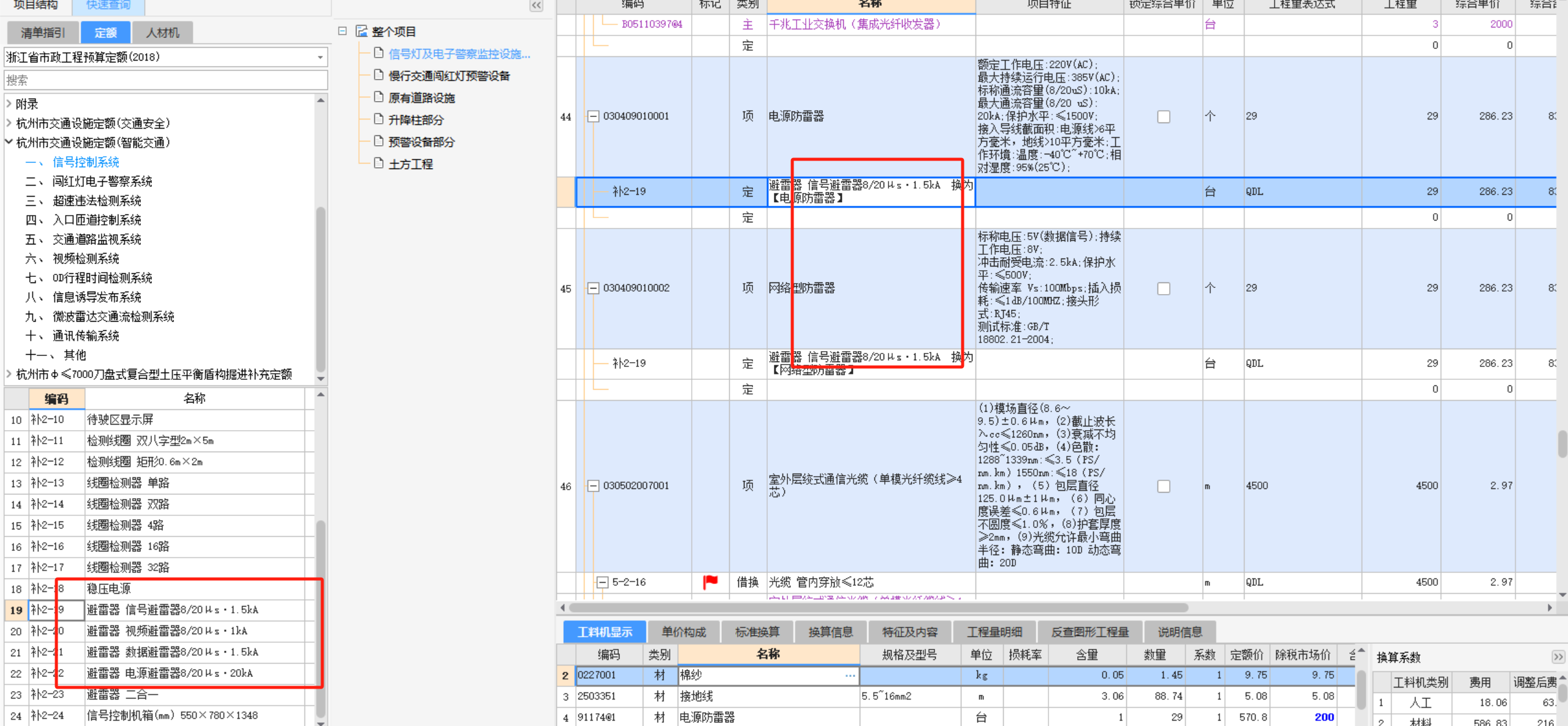

  • 老師,這兩個(gè)清單是如何看出是信號(hào)避雷器,而不是其他避雷器的?
    避雷器
我來(lái)答 收藏  舉報(bào)
    信號(hào)避雷器?:專門用于保護(hù)弱電信號(hào)系統(tǒng),如網(wǎng)絡(luò)、視頻監(jiān)控、傳感器、通訊系統(tǒng)等,防止雷擊或其他瞬態(tài)過(guò)電壓對(duì)設(shè)備的損害。它通過(guò)抑制電壓的瞬間突增,將過(guò)電壓引至接地端,保護(hù)設(shè)備的正常工作?23。
    ?應(yīng)用場(chǎng)景?:
    ?防雷信號(hào)器?:通常安裝在重要建筑物、電站、機(jī)房等場(chǎng)所,用于監(jiān)測(cè)雷電活動(dòng)并及時(shí)發(fā)出警報(bào)?1。
    ?信號(hào)避雷器?:廣泛應(yīng)用于網(wǎng)絡(luò)、視頻監(jiān)控、傳感器、通訊系統(tǒng)等敏感設(shè)備的信號(hào)線路,確保這些設(shè)備在雷雨天氣中也能穩(wěn)定運(yùn)行?.
    ?信號(hào)避雷器?通常采用限壓型和開(kāi)關(guān)型兩種保護(hù)機(jī)制。限壓型使用壓敏電阻或瞬態(tài)抑制二極管(TVS),當(dāng)電涌電壓超過(guò)一定閾值時(shí),迅速降低電阻,分流電涌;開(kāi)關(guān)型則由放電管或火花間隙組成,當(dāng)電壓超過(guò)觸發(fā)值時(shí),迅速導(dǎo)通,將電涌引至地面?2。
