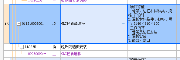

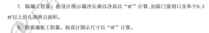

是高度乘長度還是怎么計算
胡老師 黃金專家
答題: 63862 被贊: 9898
GRC輕質隔墻板計算公式同輕鋼龍骨隔墻=寬*高(到結構頂)-門窗洞口面積
2024-12-18 22:37:41
獨行者 鉑金專家
答題: 60728 被贊: 45174
按圖計面積
2024-12-18 22:21:39
nh 鉆石專家
答題: 136392 被贊: 28076
查看當地定額說明看看,下參考
