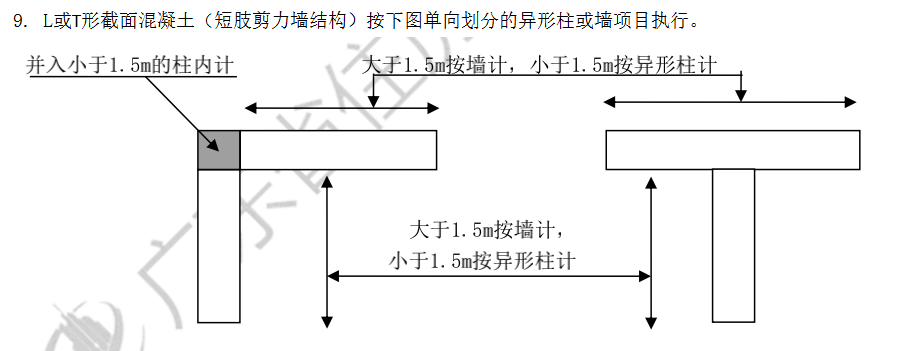

按照廣東18定額,規定,L型柱不一定是異形柱,理由如下:
首次提交 2024-12-18 17:02:41 最近修改2024-12-18 17:04:22 (修改過1次)
文 黃金專家
答題: 2439 被贊: 739

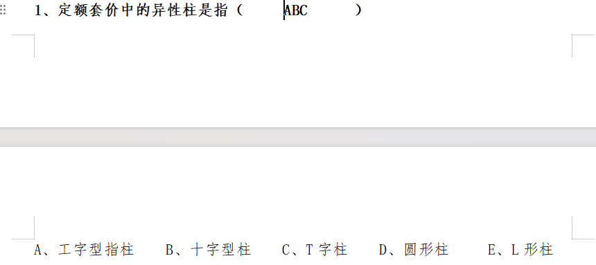

定額中,定額中L型屬于異形柱
2024-12-18 17:03:17
