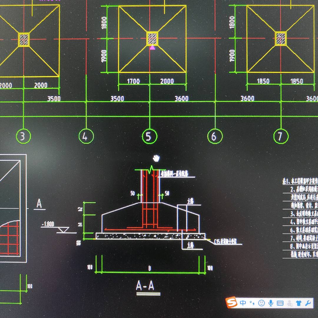

是的
2024-12-18 15:12:28
陳工 鉆石專家
答題: 202875 被贊: 47815

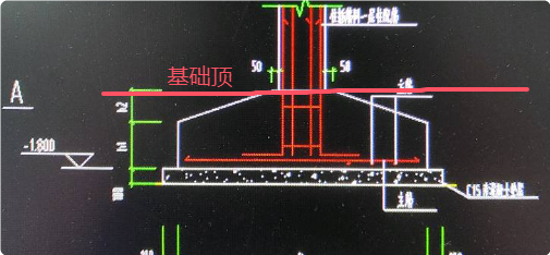

頂部標高:-1.8+H1+H2。
2024-12-18 15:22:51
時光、背面 鉑金專家
答題: 27673 被贊: 20494
2024-12-18 15:43:41
