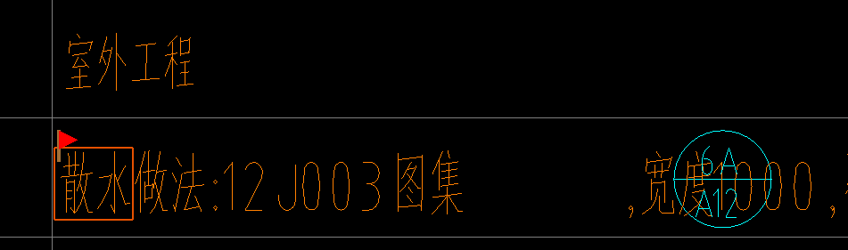

  • 請教一下,這散水的構造做法
    散水
  • 發你
    構造

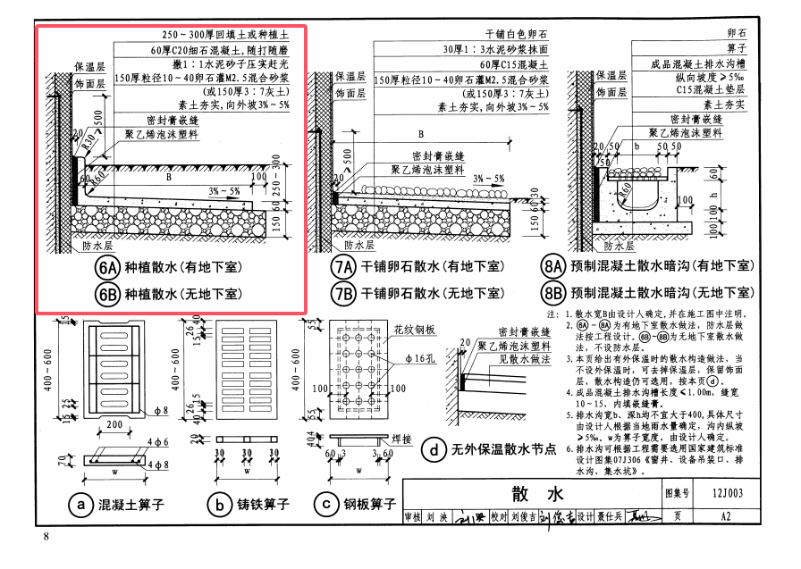

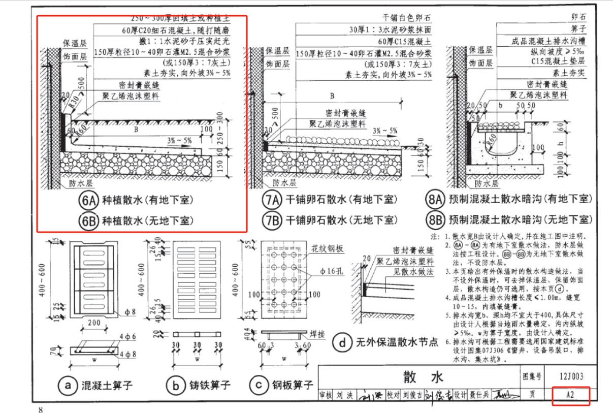

  • 這個圖集沒有a12頁 需要再和設計確定一下答疑解惑
    2024-12-18 15:10:26

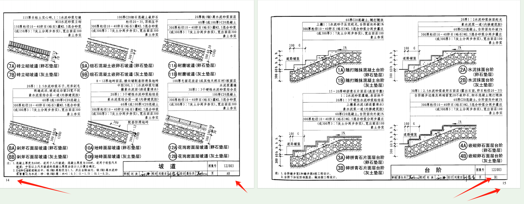

  • 查了一下這個圖集,A8后就是B1(對應的14頁15頁)
    沒有A12-6A
    有一個A2-6A你看能用不
