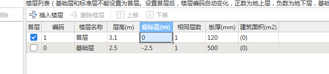

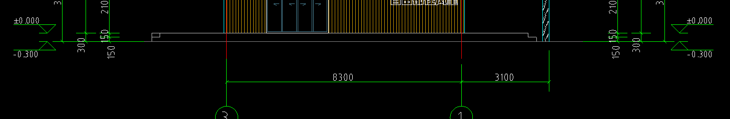

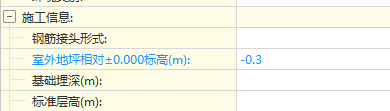

  • 請問我這樣填是對的嘛 室外地坪相對標高 是我底標高還是說我底標高就是0
    室外地坪相對標高室外地坪答疑解惑
    2024-12-18 15:06:28 補充
    沒提供樓層表
    第二個-0.3是對的,但是第一個首層底標高你得看結構圖,一般是-0.05
