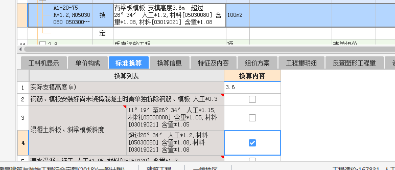

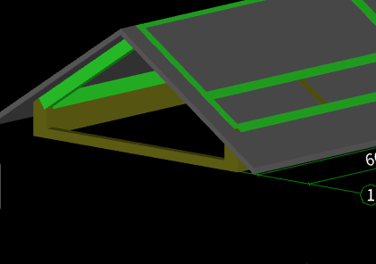

  • 廣東定額 我想問一下 那斜梁斜板的模板高度填多少啊
    斜梁有梁板
    2024-12-18 11:41:15 補充
    還有就是我梁有倆條不是斜的 也可以工程量也可以一起套在有梁板(斜的)里嘛 還是說分開套
    2024-12-18 11:41:39 補充
    超高了最高到7.2
    按最高7.2。
    2024-12-18 11:43:37
  • 高度還是按檐口高度答疑解惑

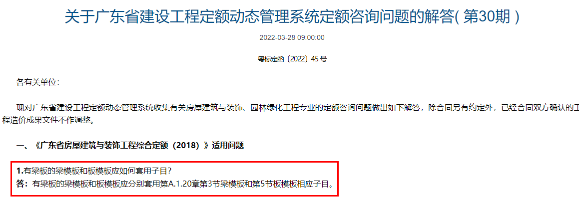

    斜梁根據梁寬套梁模板相應子目并換算斜度
    非斜梁正常根據梁寬套梁模板相應子目
    板套有梁板模板子目并換算斜度
