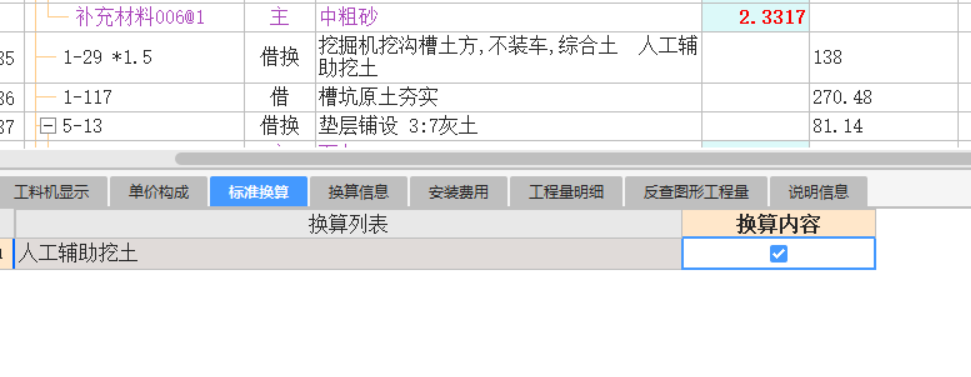

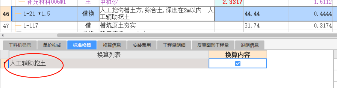

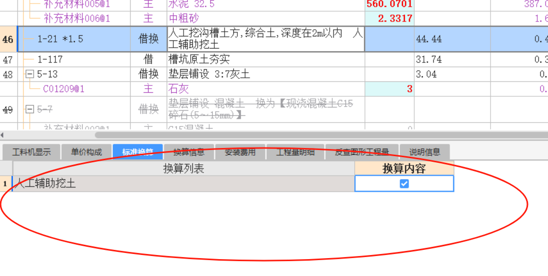

    定額說明里邊:人工挖土、運土定額系指工程量小、運距近和不適宜用機械施工的土方工程。除以上情況外,均執行機械土方定額。對于機械挖不到的方或需要人工配合修整挖土時,可套用人工挖土定額。區分比例為機械挖土按90%計算,人工土方為10%,人工輔助挖土按相應定額乘以1.5系數,是不是機械挖土按90%計算,人工挖土按10%計算,然后人工這10%乘以系數1.5,我看定額子目里邊機械挖土有個人工輔助挖土系數1.5運距
    2024-12-18 10:20:20 補充
    人工挖土方需不需要乘以系數1.5子目
    2024-12-18 10:21:14 補充
    你好,你理解正確。
    就是:機械*0.9+人工*0.1*1.5,你就按照這個思路記取費用。
