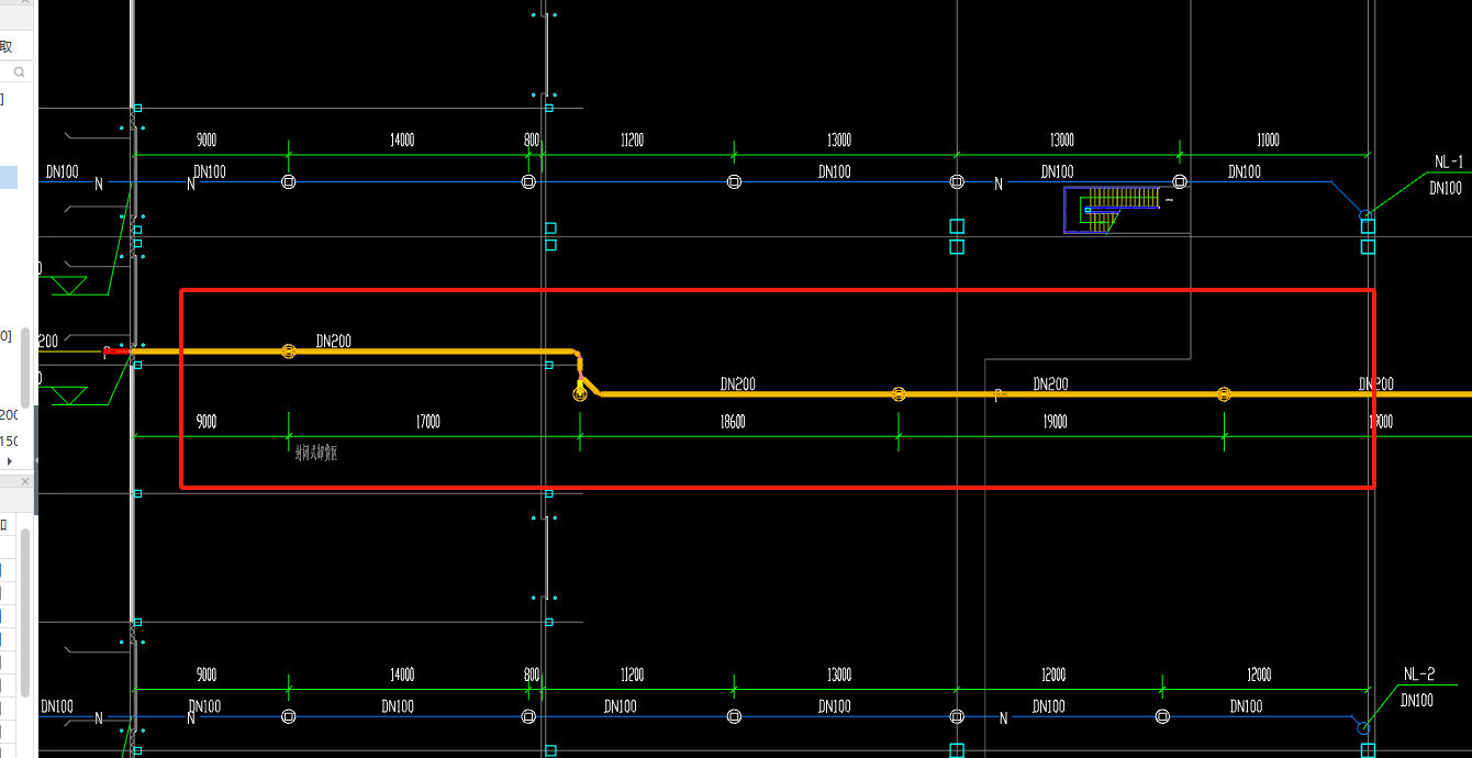

安裝小白 2024-12-18 09:59:41 | 遼寧省 安裝安裝算量GQI | 93查看 4回答
紅梅傲雪 鉑金專家
答題: 183746 被贊: 53942
要埋地就應該有挖溝的
否則沒辦法埋入地下
2024-12-18 10:00:21
小安 專家
答題: 209 被贊: 59
看系統圖標高是明管還是暗管,和土建溝通標高是否挖溝
2024-12-18 10:01:38
芋頭 鉑金專家
答題: 21025 被贊: 4990
應該需要
廠房一般沒地下層
2024-12-18 10:07:50
鐘原
答題: 29 被贊: 6
需要
2024-12-18 10:12:15
