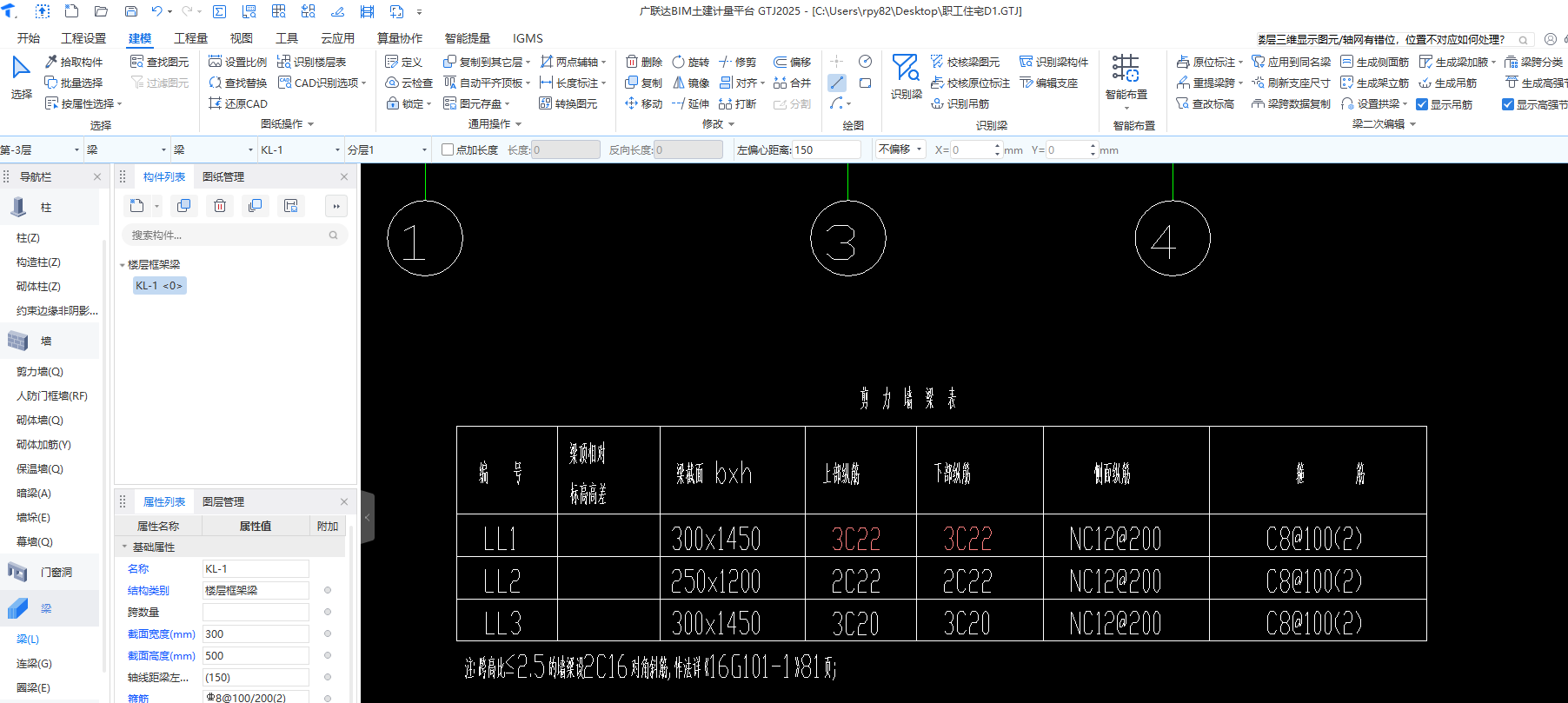

沒有昵稱 2024-12-17 18:33:15 | 山西省 土建土建計量GTJ | 79查看 3回答

定義剪力墻,畫上圖后,布置洞口,再定義連梁,然后智能或手工布置即可。
2024-12-17 18:40:11
俊~
答題: 3 被贊: 0
用連梁定義構建,畫到圖上后也需要識別梁跨的,也要變成亮綠色
