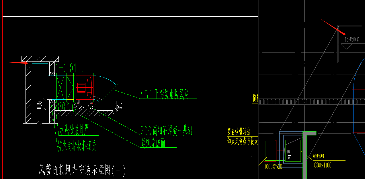

設計圖中的標高,可以作為工程量計算依據(jù)的。

可以(作為計算依據(jù))

可以的,最好咨詢下設計
