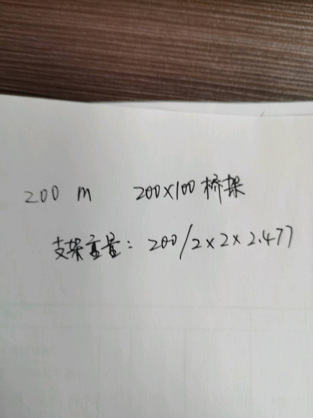

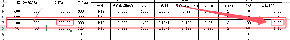

  • 橋架支架,這樣算是什么意思,對嗎?
    橋架
    算的沒問題,但是一個支架用4#角鋼2m就多了,一共200m橋架,只有固定支架用角鋼,其他的但是絲桿+角鋼

  • 有點 多的多了

  • 看圖紙和支架加工形式:絲桿+角鋼或角鋼做法。
