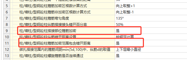

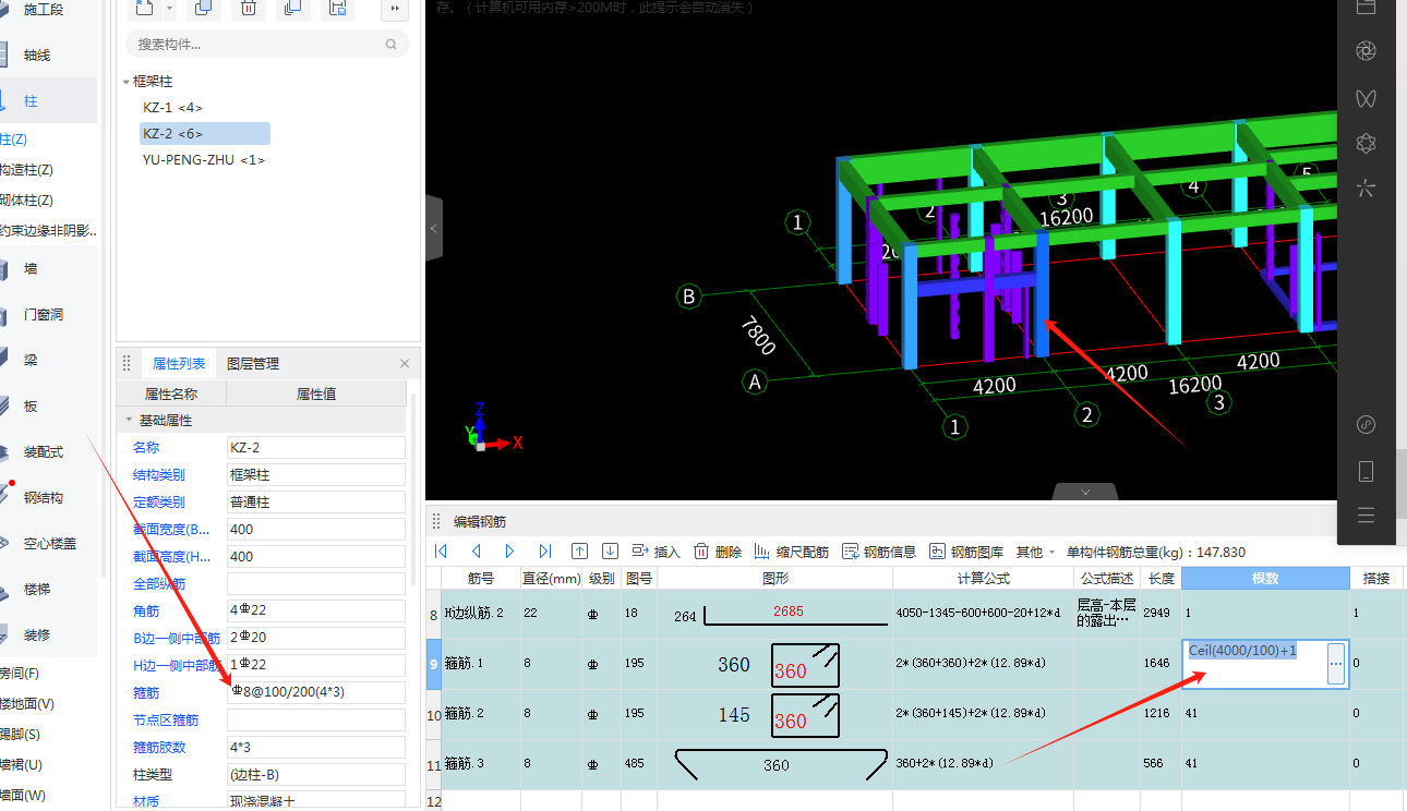

如上圖,1層框架結構 KZ-2箍筋設置為C8@100/200,但編輯鋼筋中,箍筋個數是按全柱加密計算的 怎么調整過來?

你把第9和第11改成否呢
