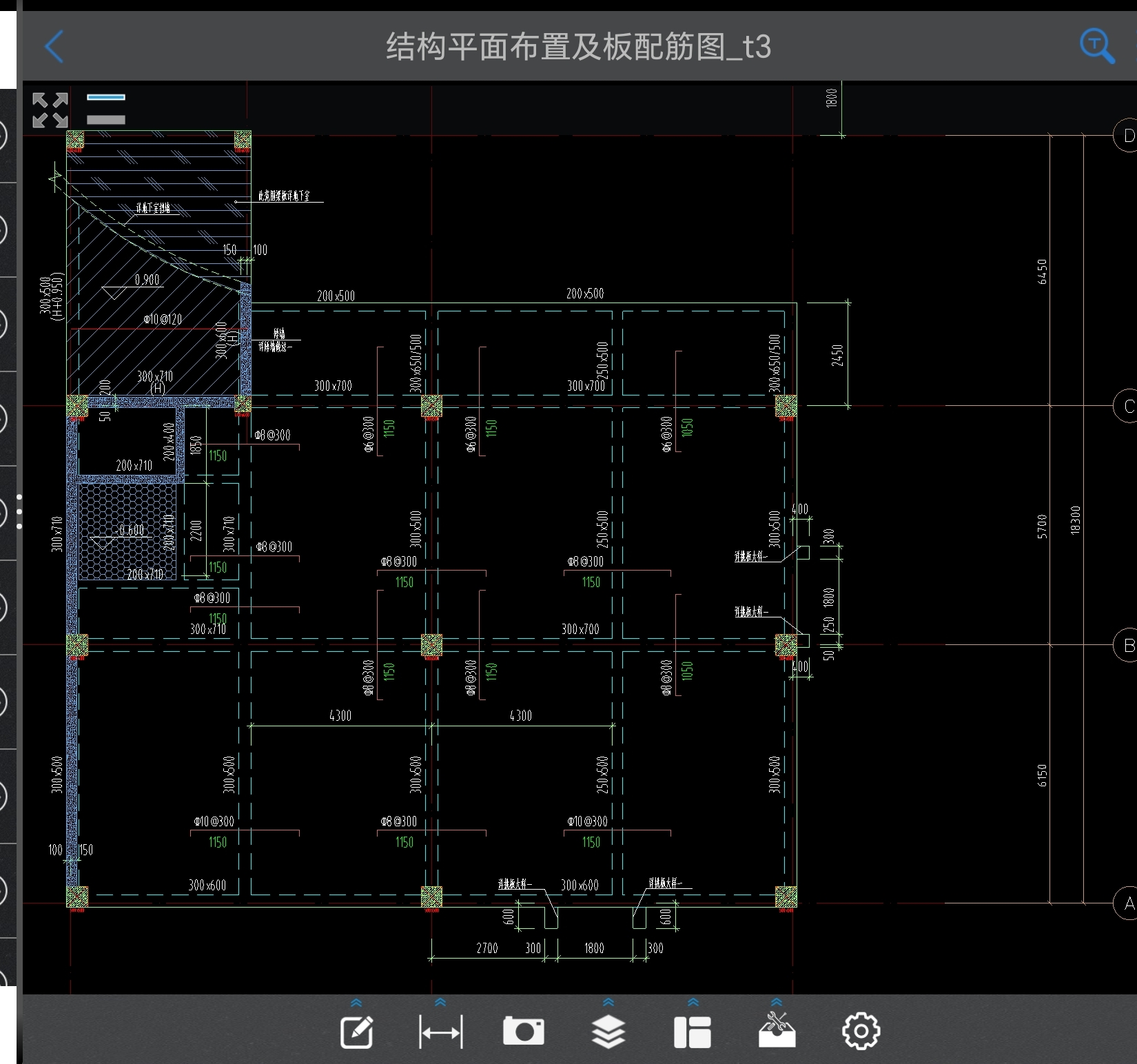

  • 鋼筋雙層雙向布置,底筋是一塊一塊計算,面筋是拉通計算嗎
    雙向布置拉通
  • 多板的就是通長計算的,單板布筋就是一塊一塊計算的
    2024-12-17 15:16:39
  • 是的,分開計算的,
    2024-12-17 15:18:10
  • 跨板筋:跨多板的,使用跨板筋布置鋼筋
    支座負筋:使用支座負筋,也就是順著梁布置的

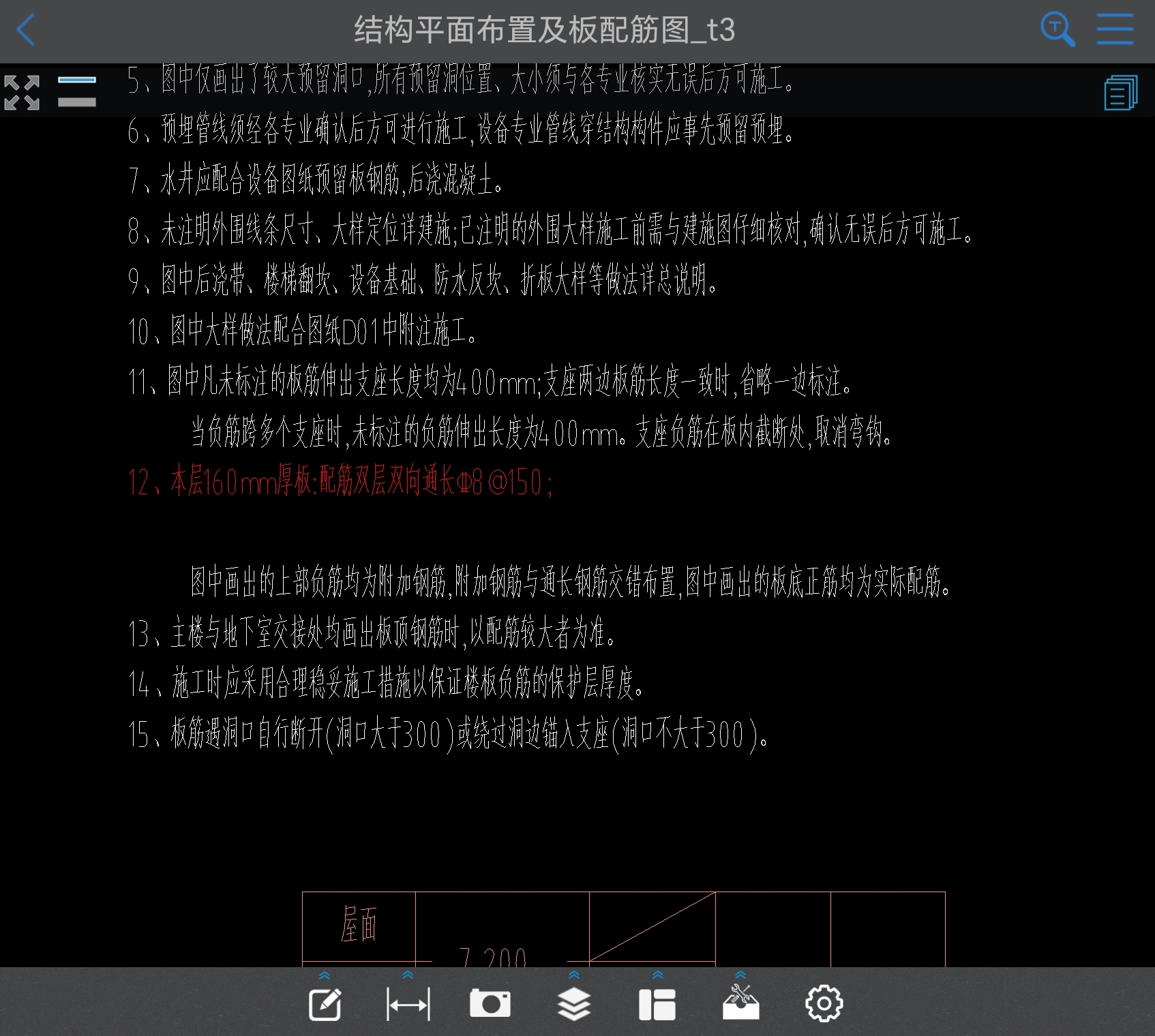

    值得注意的是:說明里面,明確了160mm的板是雙層雙向的鋼筋
    以及板上沒有底筋面筋的時候,要去找鋼筋說明在哪
    2024-12-17 16:26:03
