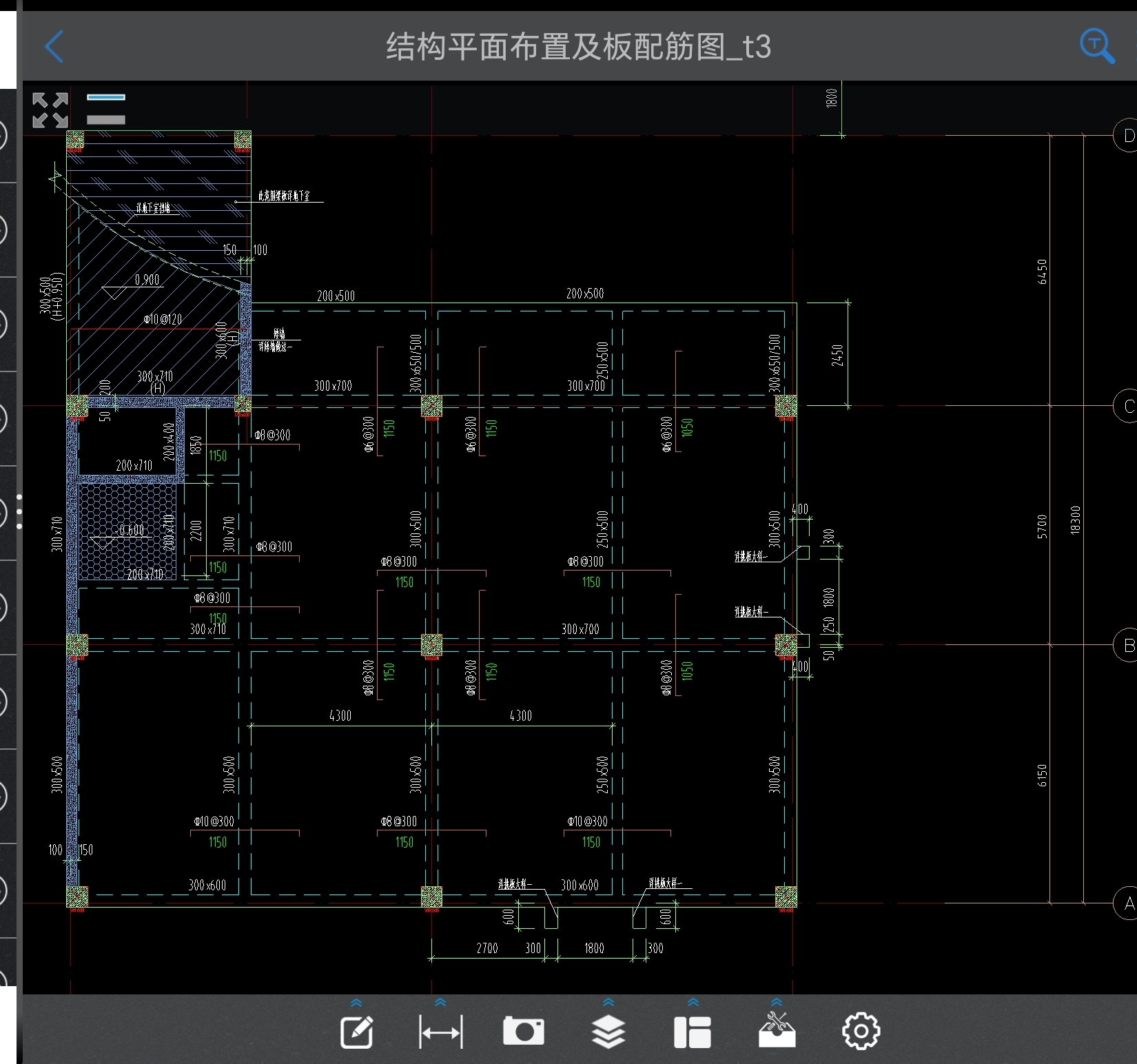

  • 板鋼筋雙向通長布置,需要算幾個彎折,有梁的地方是彎折,還是搭接布置
    2024-12-17 14:41:18 補充
    通長
    2024-12-17 14:50:24 補充
    彎折
  • 通長布置,中間沒有彎折,是搭接
    2024-12-17 14:30:59

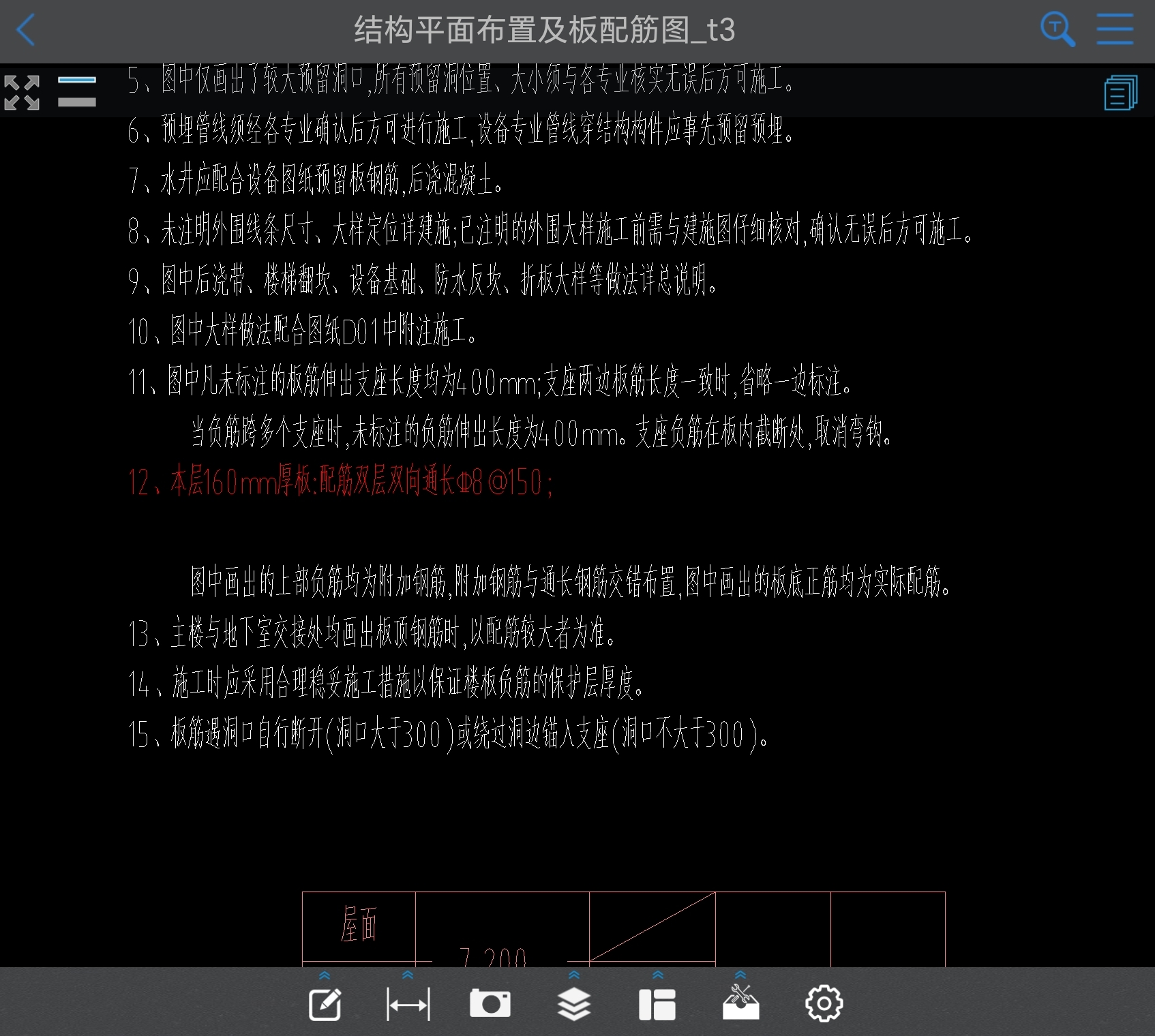

  • 看板圖紙就可以確定
    你圖片里是有負筋,正常應該不是雙層雙向的鋼筋
    從你的圖片里的看應該是一塊板一塊板的用受力筋,而且是底筋雙高布置的,就是底筋在橫向和縱向都有
    首次提交 2024-12-17 14:32:50  最近修改2024-12-17 14:46:00 (修改過1次)
  • 通長布置以后,按照你設置的9m12m設置搭接,沒有彎折
