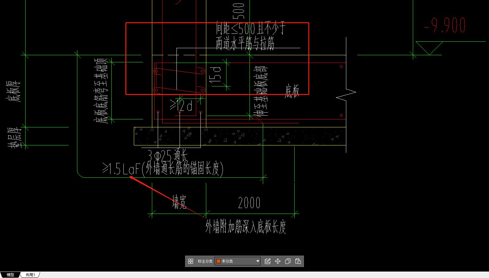

  • 筏板與墻連接處的這兩道水平鋼筋和拉筋如何設置,以及錨固長度1.5laf如何輸入
    錨

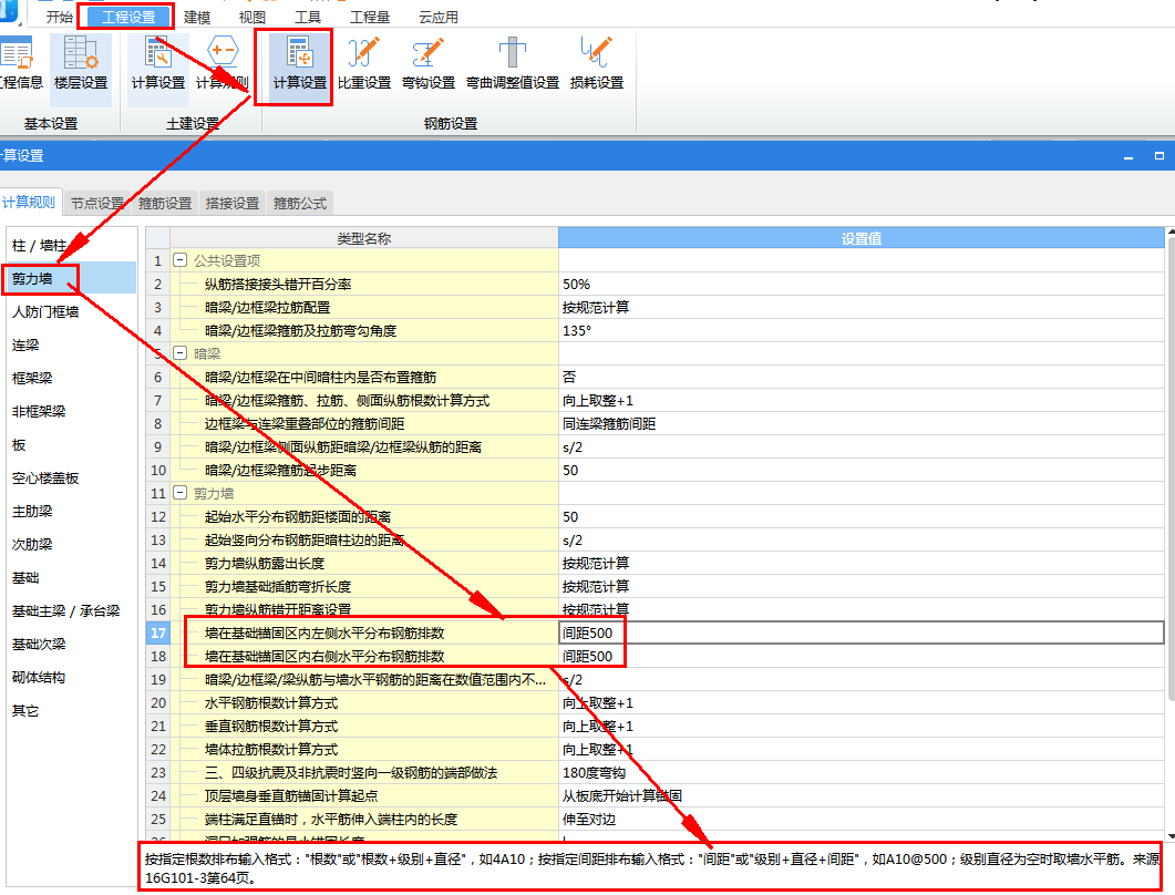

  • 場景一:整個工程設置;
    方法:點擊工程設置---鋼筋設置---計算設置---剪力墻---可以在“墻在基礎錨固區內左側/右側水平分布鋼筋排數”中修改剪力墻在基礎錨固區內水平鋼筋的根數或間距。如圖:
    筏板
    場景二:部分剪力墻設置;
    方法:選中剪力墻---屬性列表---鋼筋業務屬性---計算設置---墻在基礎錨固區內左側/右側水平分布鋼筋排數中設置---點擊確定。如圖:
    備注:1.基礎錨固區內的鋼筋沒有辦法顯示鋼筋三維,但編輯鋼筋中能夠看到鋼筋量。
    2.基礎范圍內拉筋按照剪力墻水平鋼筋排數*(剪力墻的實際長度/間距)計算。

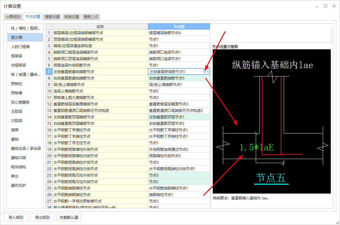

  • 水平筋,計算設置里面修改。彎折長度節點設置修改
