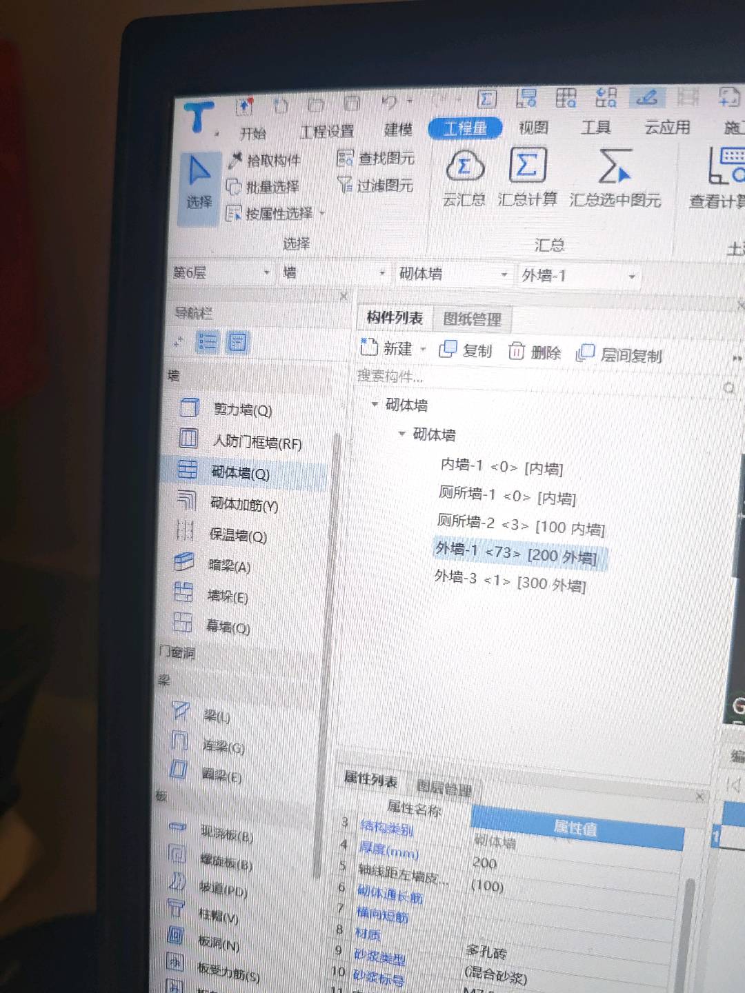

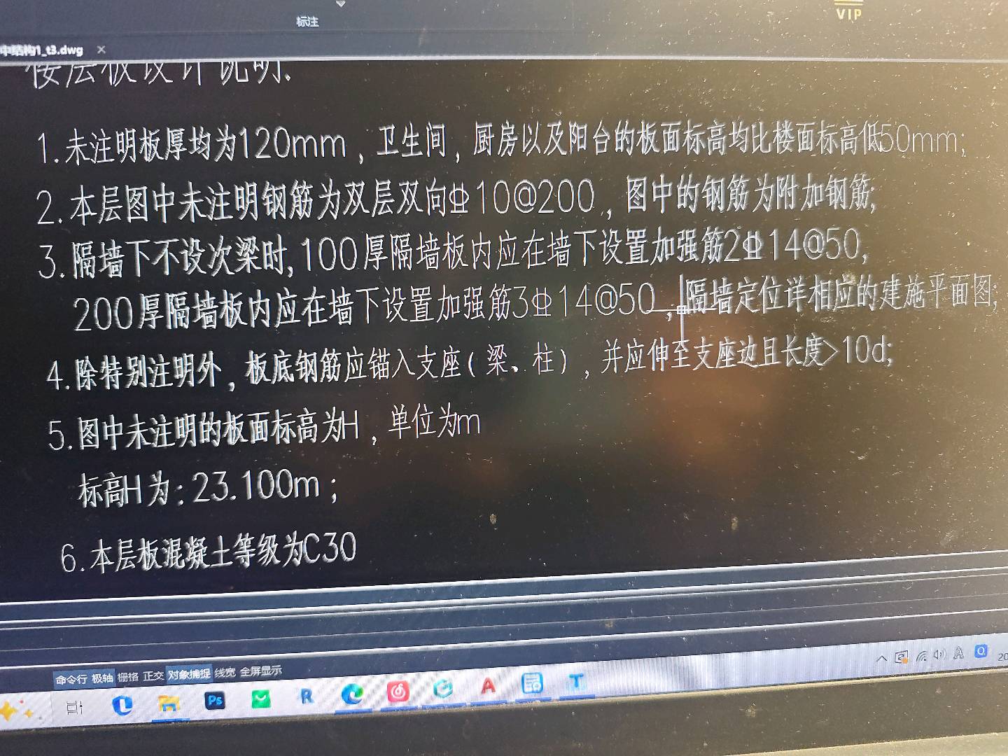

  • 這個第三個設置的加強筋是直接在墻里編輯還是在導航欄砌體加筋這個加強筋主梁下墻要嗎
    砌體加筋導航欄
    這個一般是用自定義線來繪制,因為不是每道墻下面都有,只有在墻下無梁的位置才需要
