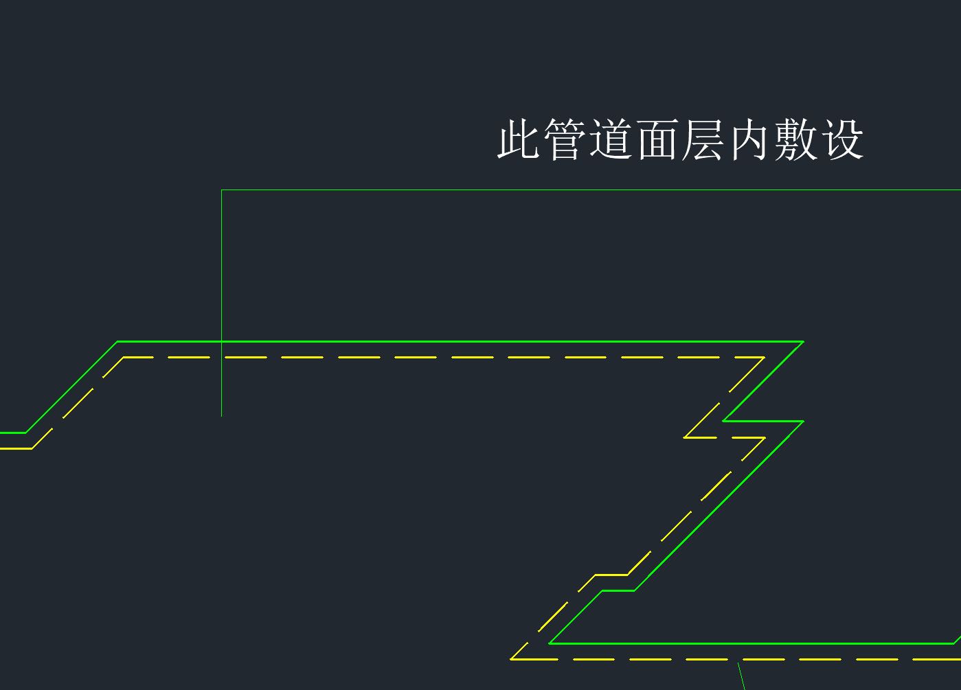

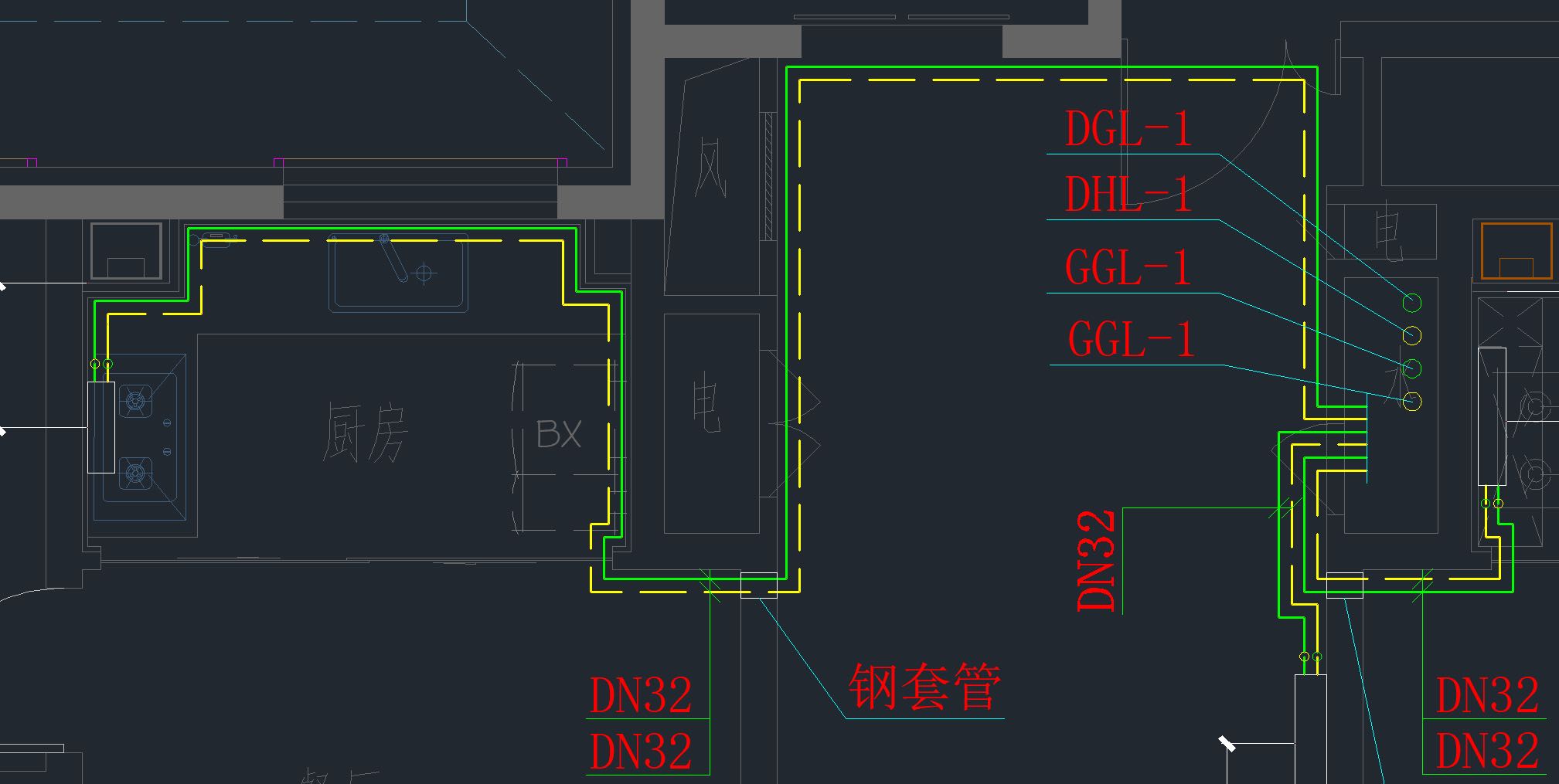

需要標注出來,不知道應該標多少?

本層地面-面層(先鋪設管道,再打墊層)
2024-12-17 08:38:20

應該是每層的廚房的支管的布置圖
2024-12-17 01:48:02

地面標高-管徑
2024-12-17 06:53:48

查看設計說明
2024-12-17 11:02:11
