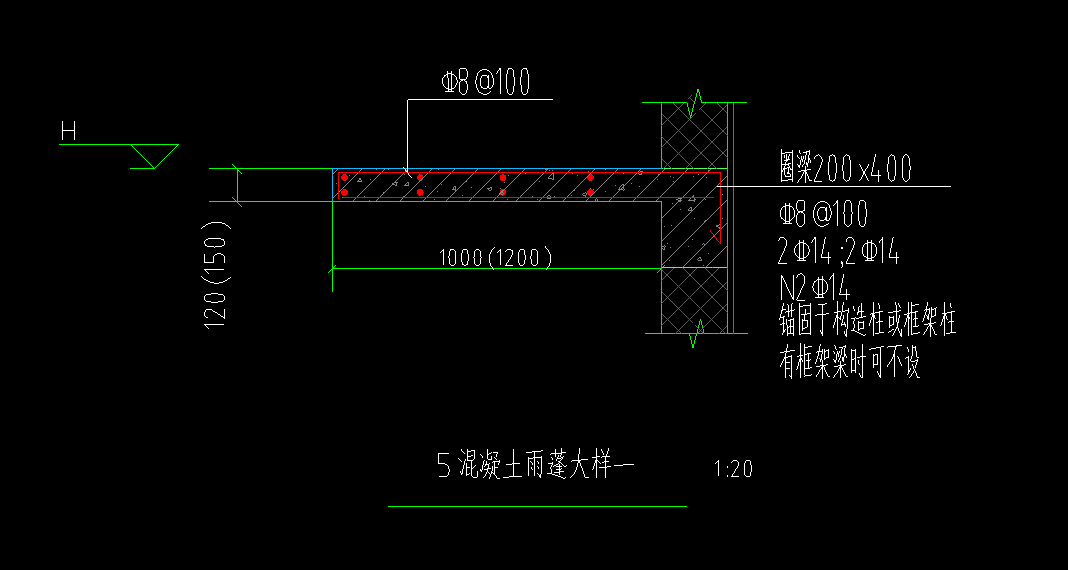

  • 定義雨篷梁,用非框架梁定義。
    2024-12-16 18:06:14
  • 應(yīng)將圈梁提高,圈梁底平門頂當(dāng)作過梁,不用再設(shè)置過梁
