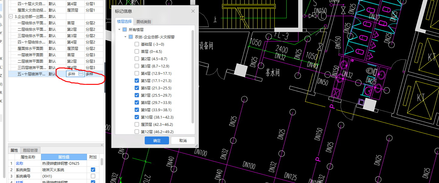

  • 像這種5-10層樓一張畫圖的,我都選了,算了的量就不現(xiàn)實,只能選一層才顯示?
    立管
    像這種5-10層樓一張畫圖的,我打開圖紙都勾選,再選5層的圖紙算了的量就不顯示了如圖,只能把前面勾選的全部去掉選一層才顯示?那其他樓層我怎么算?我怎么檢查我的立管畫的對不對?
    切全部樓層,看三維

  • 你這幾個樓層的分層也不一樣,需要修改一下圖紙,或者打開相應(yīng)樓層的分層才能看
    2024-12-16 15:06:59
  • 把5~10,標(biāo)準(zhǔn)層,改為每層的方法:5--6--7--8--9--10。
