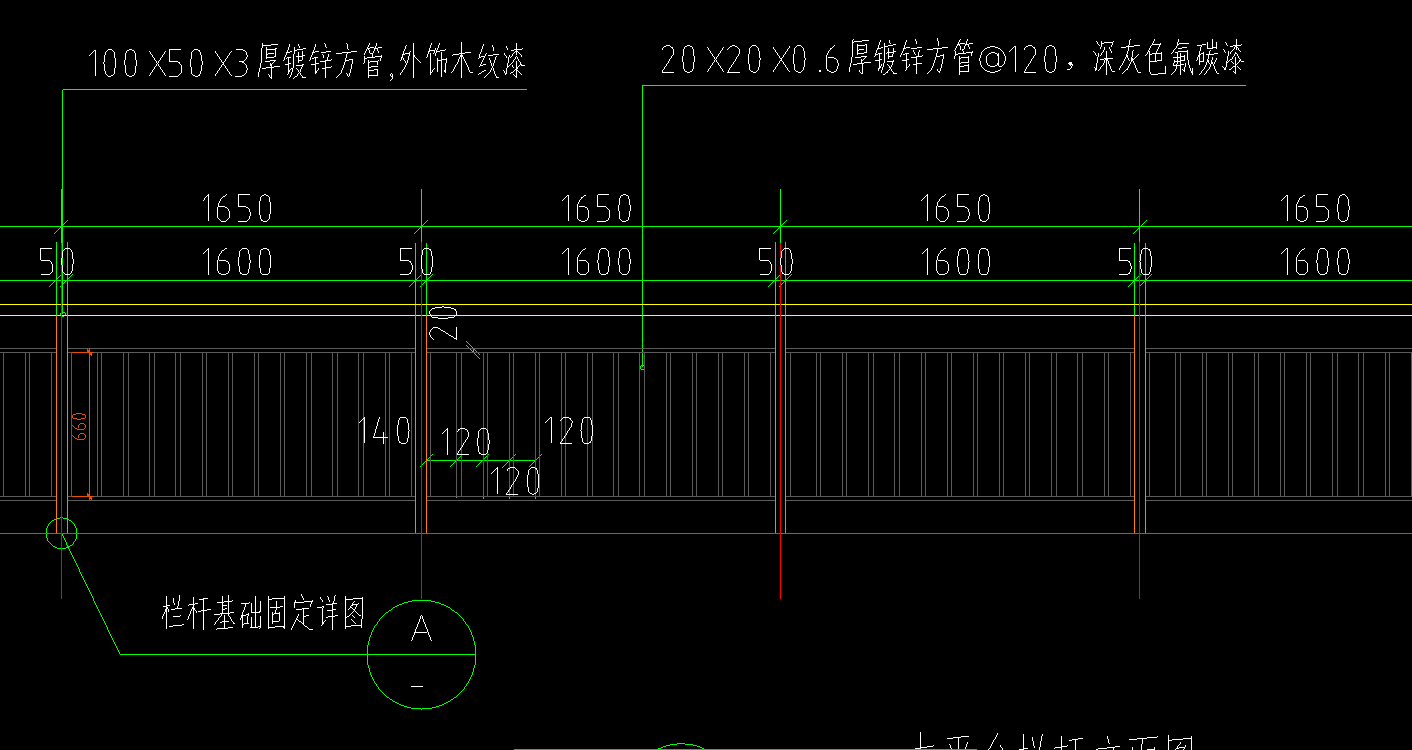

  • ?金屬欄桿套定額中,主材有兩種不同規格材料,怎么套定額?
    金屬欄桿套定額中,主材有兩種不同規格材料,我應該是套兩個定額,還是一個定額內增加另一種主材?
    怎么套定額
    不同規格

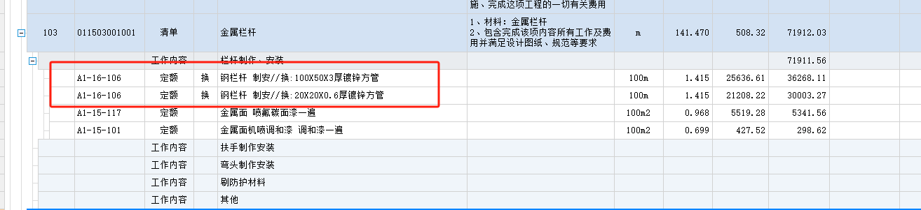

  • 要一種,然后進行折價計算。
    2024-12-16 14:50:51
  • 定額基價中有時是一種材料,需要換算時,可分規格換算,但是,每種規格的材料的定額含量應=實際計算量*(1+制作損耗)/清單工程量*100(因定額以“百米”為單位),然后,再載入材料價格。
