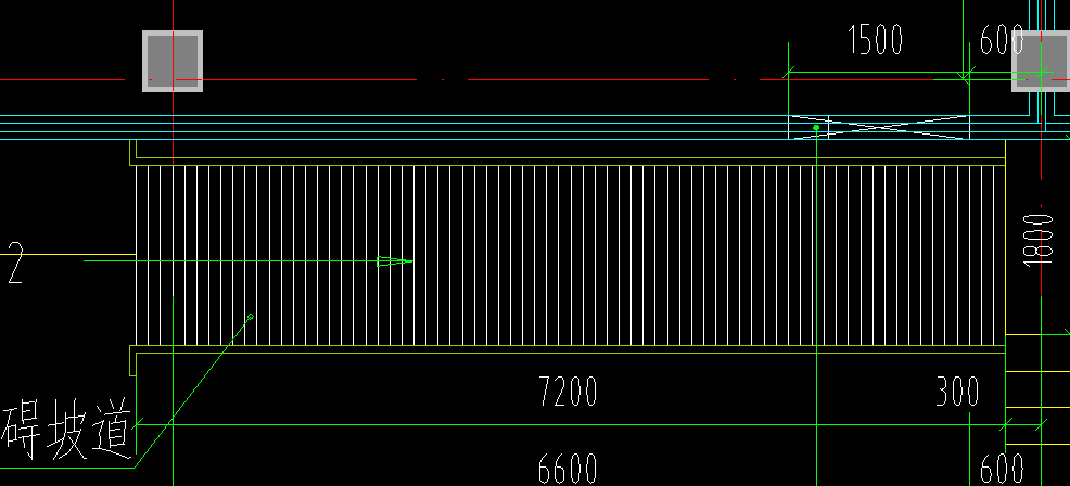

表格算量內計算上就可以的
延長米的工程量,沒必要畫的

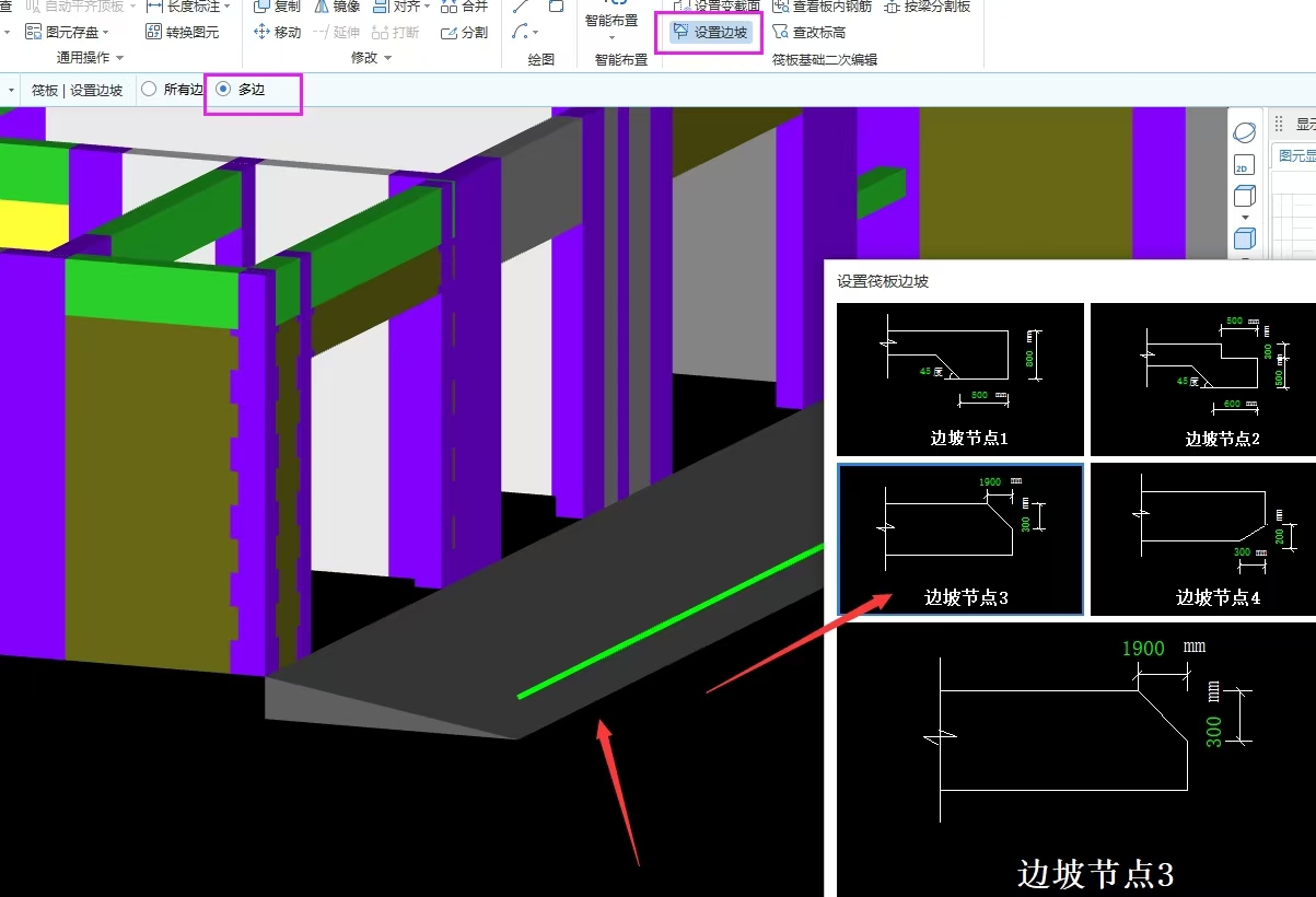

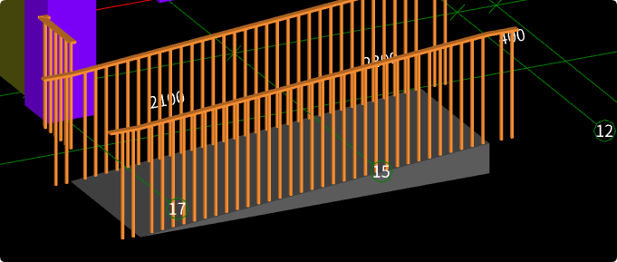

坡道可以用 筏板畫,設置邊坡; 欄桿用欄桿扶手畫,改標高
