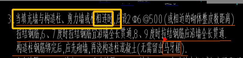

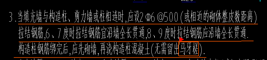

  • 這個是說構(gòu)造柱都不需要馬牙槎嗎?

    不需要

  • 本工程,不用留馬牙槎的。

  • 看清楚具體位置

  • 是的,該項目構(gòu)造柱不需要設置馬牙槎,但拉結(jié)筋必須按要求設置
