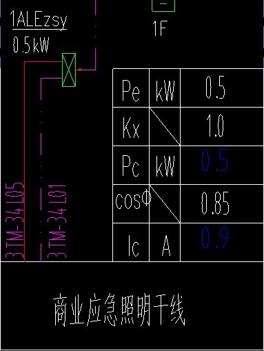

  • 關(guān)于消防強電橋架和普通強電橋架的問題?
    1. 紅色代表應(yīng)急照明主電纜
    2. 紫色代表備用電纜如圖
      電井
      問題如下:
      1.電井里面有兩種橋架消防強電和普通強電,應(yīng)該兩根都走消防強電嗎?
      2.還是主電纜走強電橋架 備用電纜走消防橋架?
      電纜型號同為NA-G-5*10
  • 全部走消防橋架
    2024-12-16 09:33:37
