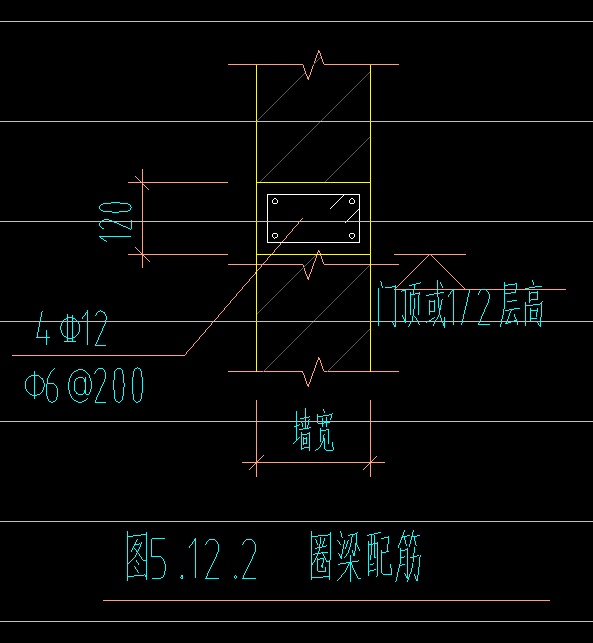

  • 請教一下,圈梁應該在多高的位置上布置圈梁
    圈梁
全部回答 (5) 首答僅用{{minutesHtml}}
  • 是門頂位置,或墻高的1/2位置上的。
    2024-12-16 09:16:46
  • 1/2層高吧,門頂會跟門窗過梁重復吧
    2024-12-16 09:17:38

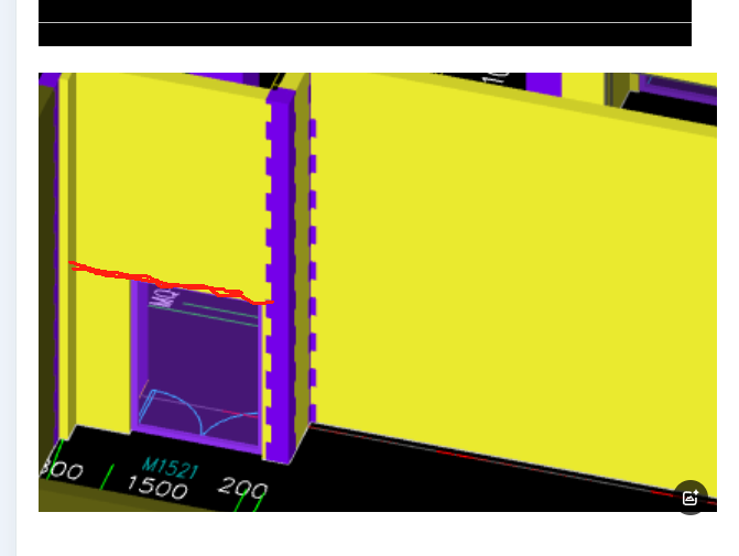

  • 廣聯達服務新干線你這個樓層高,在門頂位置設置拉通圈梁,兼過梁了
    首次提交 2024-12-16 09:22:42  最近修改2024-12-16 09:26:28 (修改過1次)
  • 在有門洞口時布置圈梁,布置在洞口上方,兼過梁。
    2024-12-16 09:25:38
  • 圈梁代替過梁
    2024-12-16 10:06:20
