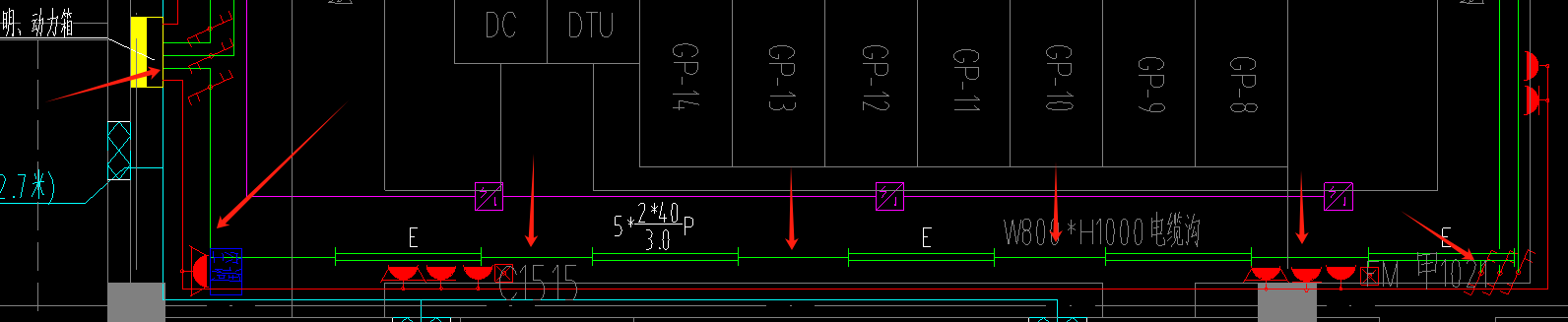

  • 老師們,請問這里7個箭頭處分別穿幾根線,雙聯(lián)雙控接5個燈具再接雙聯(lián)雙控沒見過
    箭頭

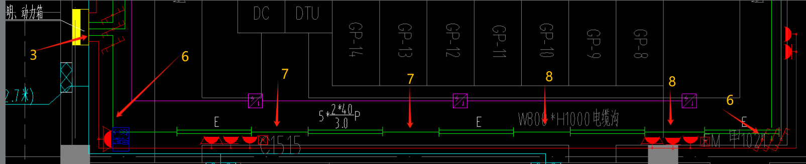

    首先你需要明白,燈控是燈具在開關(guān)之后,所以才能達到斷電的作用,也就是說控制線(L相線)先到開關(guān)1,再到開關(guān)2,再到燈具,相對2個開關(guān)燈控線就是進1出4,進4出2,所以左邊的開關(guān)豎向是進1出4,5芯線,水平是配電箱出來3芯(火零地),過了開關(guān)是6芯線(零地+4控制,控制暫且不算),零地不進開關(guān),所以直到末端燈具,剩下的隨后說,其中一部分是去往下一個開關(guān),下一個開關(guān)是進4出2,六芯線,然后出的2個控制線控制5個燈具類似2個回路,所以燈具在6的基礎(chǔ)上會加2加1個燈
