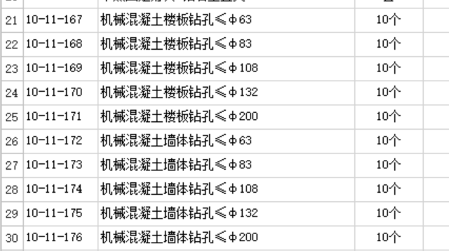

  • 墻上打孔套什么定額子目
全部回答 (5) 首答僅用{{minutesHtml}}
  • 水鉆打透眼   機械打孔或補充子目
    2024-12-14 15:48:14
  • 補充子目計算吧

  • 墻上打孔可以套用?修繕定額中的墻體開洞定額子目??。具體來說,根據墻體類型和開孔的具體情況,可能需要參考以下幾個方面的定額:
    • ?墻體類型?:
    • 如果是砌體墻開洞,且洞口較大,可能需要通過設計變更,并套用砌體墻切割、墻體拆除、渣土外運及消納等定額子目?。
    • 如果是混凝土墻,可能需要套用混凝土墻剔槽或開洞的修繕定額?。
    • ?開孔具體情況?:
    • 開孔的大小、位置以及施工難度都會影響定額的選擇。例如,較大的洞口可能需要額外的支撐防護和混凝土分割破碎等工序,這些都需要套用相應的定額子目?。
    • 如果開孔后需要恢復墻體,還需要套用砌筑工程及墻體抹灰工程等定額子目?。
    • ?當地定額標準?:
    • 定額通常是由各地的建設工程造價管理部門根據當地實際情況制定并頒布實施的。因此,在選擇定額時,需要參考當地的建筑工程定額標準?
