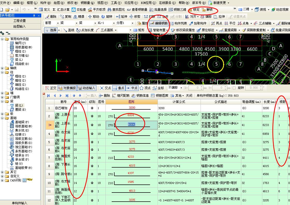

這是用欄板畫的異性擋土墻、想把圖一綠色箭頭的鋼筋變成藍色箭頭那樣形式的(帶90度彎折)。。。GTJ中如何調啊?圖二是擋土墻剖面做法。

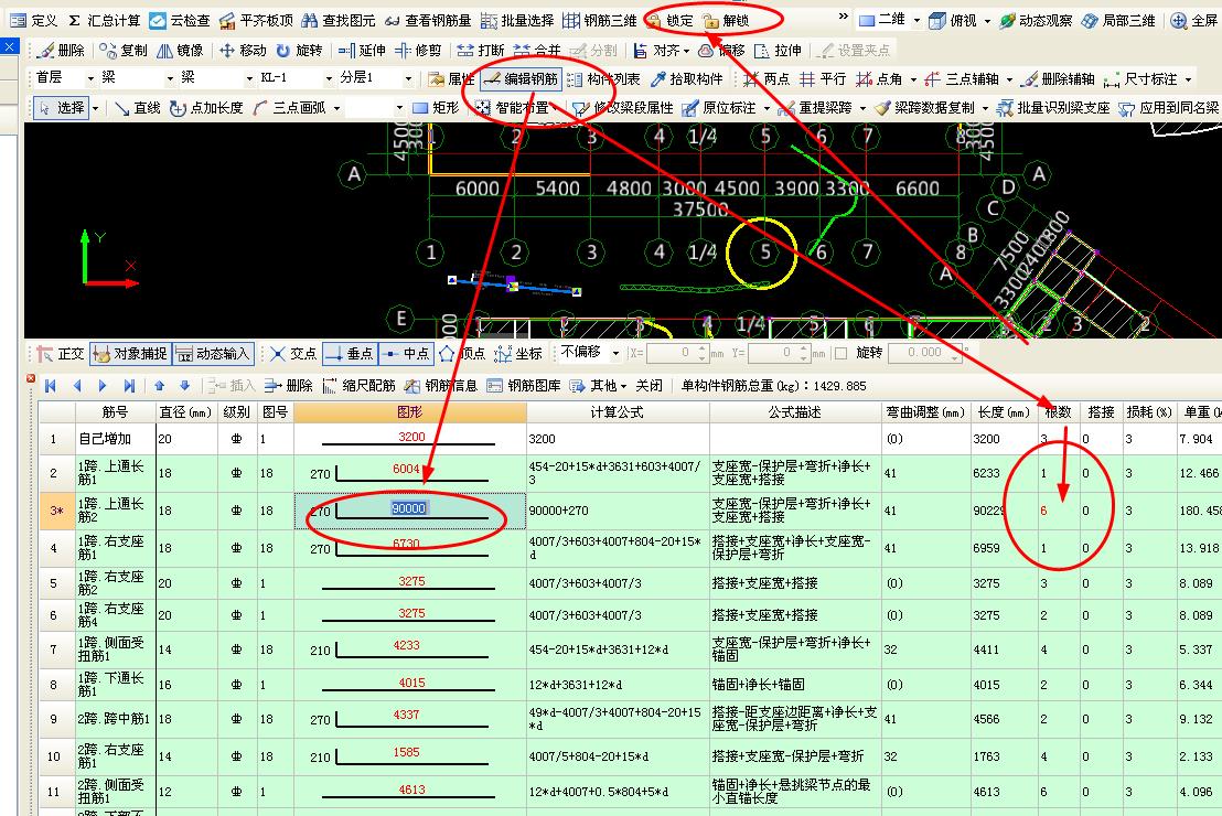

編輯鋼筋,加端部彎折,然后,鎖定。

調整,欄板,水平鋼筋的節點做法
