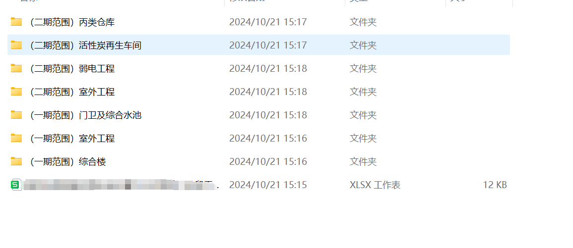

    以前導出來不是這樣子,有分類的嘛???現在導出來怎么只有一個excel表了(里面所有單位工程都合在一起了)

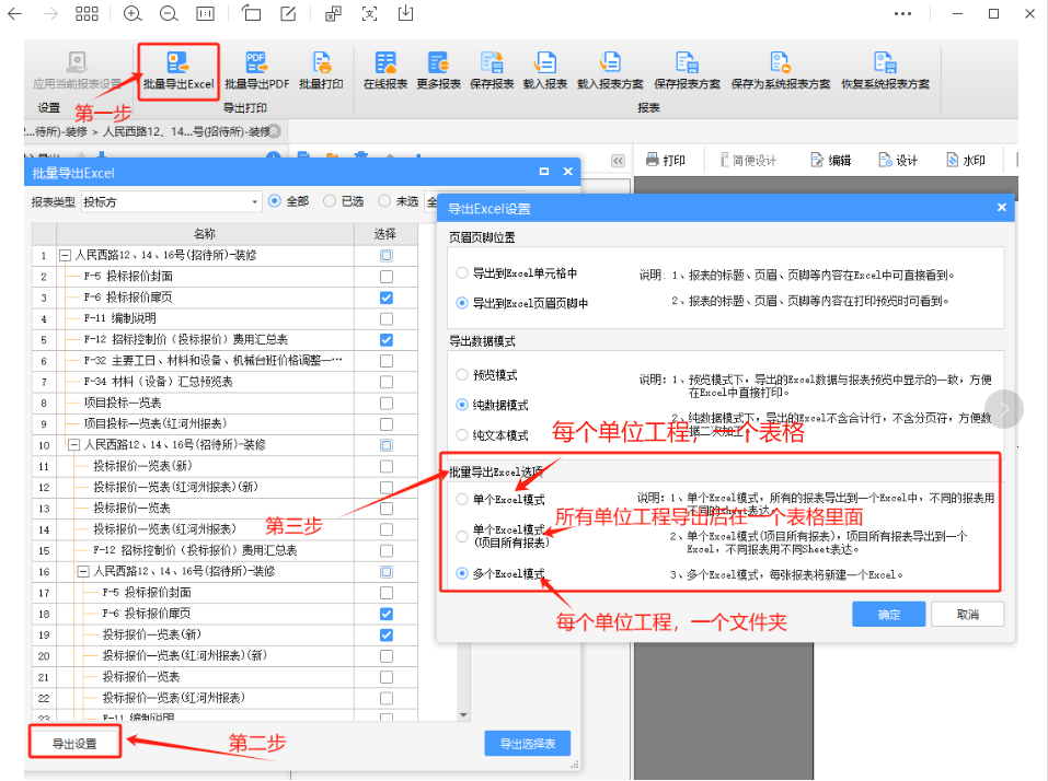

  • 第一步:點 批量導出Excel
    第二步:在對話框里點  導出設置
    第三步:在導出Excel設置里第三項(批量導出Excel選項)選擇需要導出的類型
                 1.單個Excel模式------每個單位工程一個表格
                 2.單個Excel模式------所有的單位工程導出后在一個表格里面
                 3. 多個Excel模式------每個單位工程,一個獨立的文件夾,很多個表格
    根據自己需要選擇 單個Excel模式 或 多個Excel模式。
