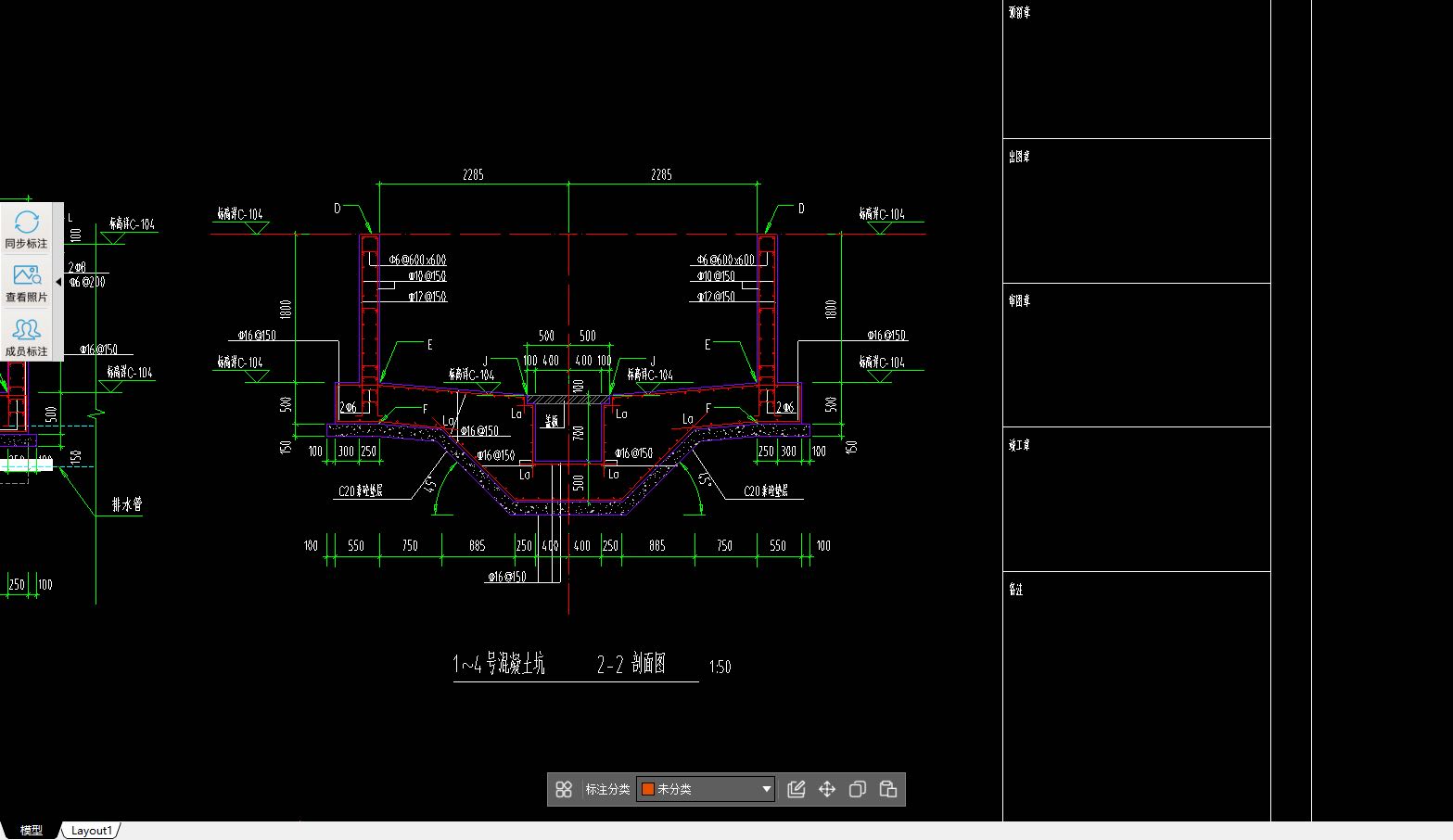

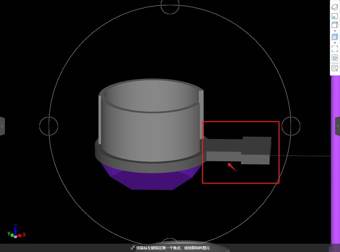

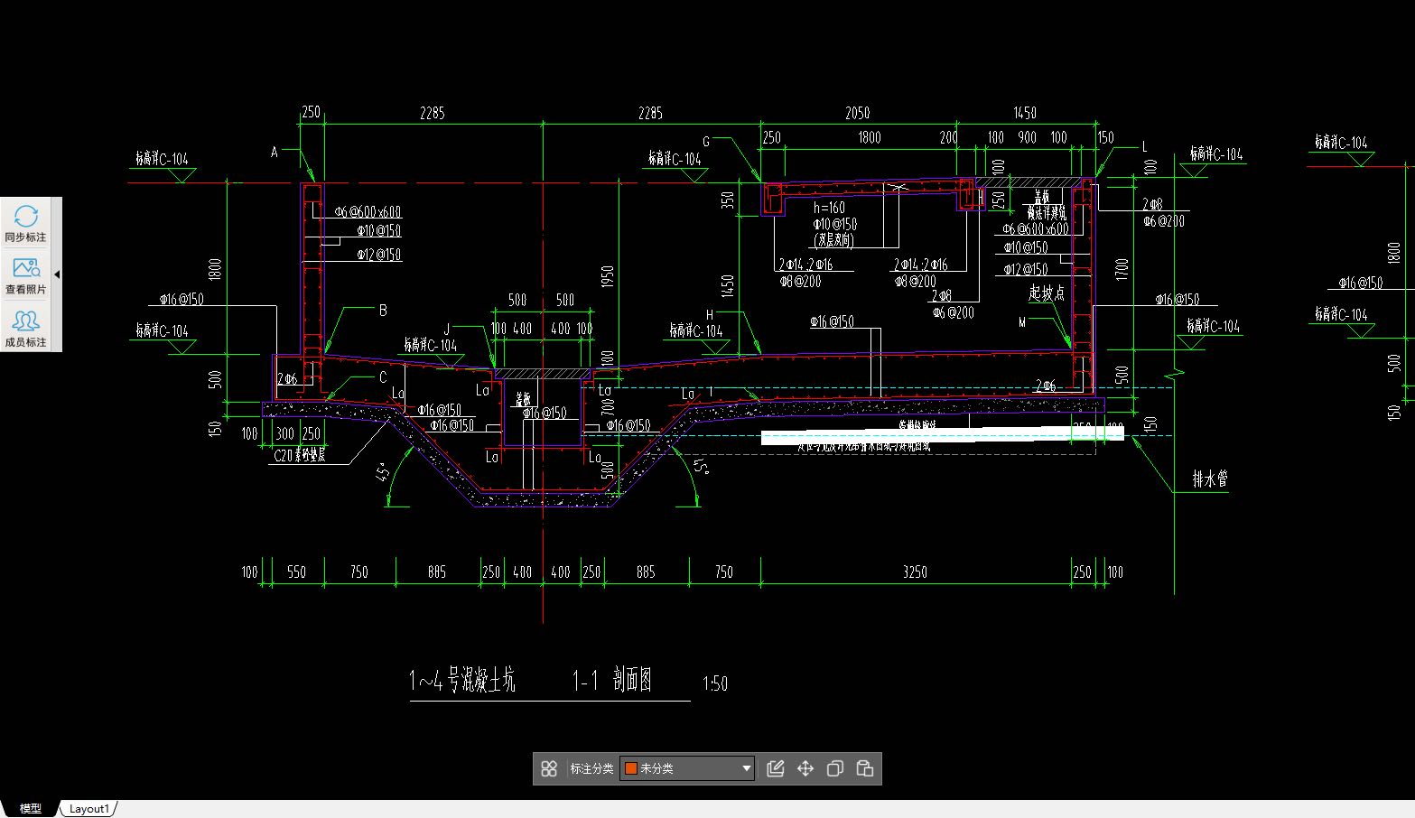

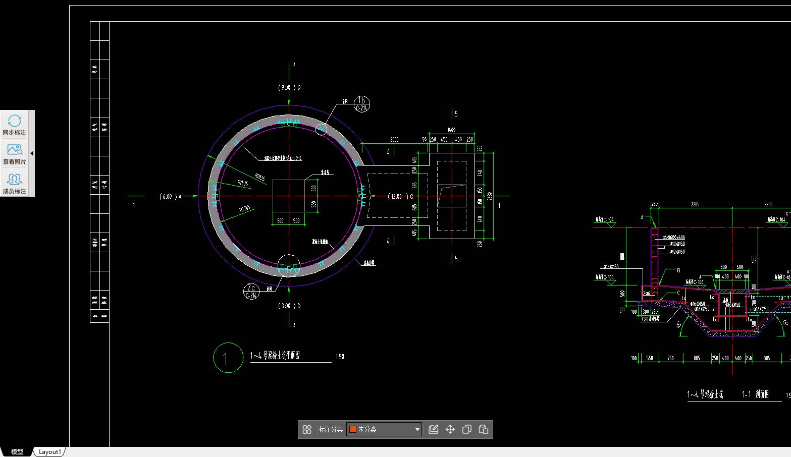

按照您的圖紙,您的右側不是集水坑,只有圓形的中間有集水坑,你不是已經畫進去了嗎???你的右側應該是墻體加頂部的梁和板
