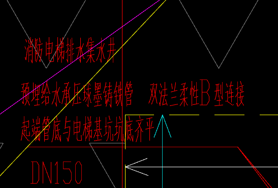

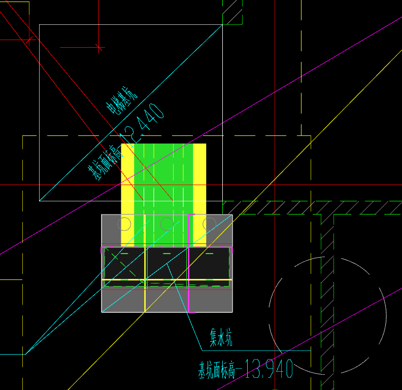

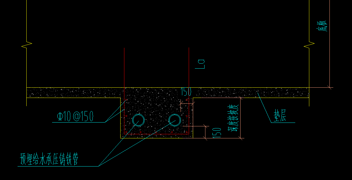

管外底標高=集水坑底面標高+0.15=-13.94+0.15=-13.79
2024-12-11 18:32:14
縫紉機
答題: 201 被贊: 36
管道底標高就是電梯基坑的底標高,管頂標高就是底標高+管道直徑
2024-12-11 19:36:32
