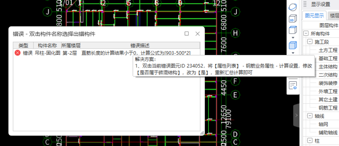

五行缺你 2024-12-11 10:53:26 | 重慶市 土建預算土建算量GCL2013 | 77查看 2回答
xz0799 黃金專家
答題: 3963 被贊: 646
將柱插筋改為縱筋錨固
2024-12-11 11:00:08
