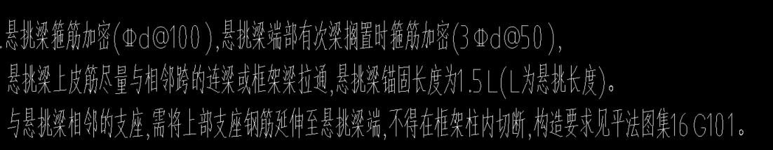

梁原位標注里輸入 先輸入次梁寬度 再輸入一邊的附加箍筋3根
首次提交 2024-12-11 09:35:09 最近修改2024-12-11 09:35:46 (修改過1次)
懸挑梁端附加3個6mm箍筋如何設置,謝謝。
