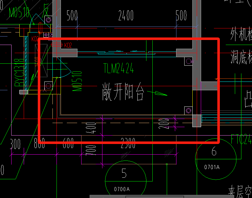

框出來的陽臺算全面積還是半面積

封閉里就計算全面積
首次提交 2024-12-10 12:31:17 最近修改2024-12-10 12:33:07 (修改過1次)
馮福連 鉑金專家
答題: 90930 被贊: 30833
按1/2計算
2024-12-10 12:32:18
雪花飄 飄 鉑金專家
答題: 37173 被贊: 8807
計算一半
2024-12-10 12:32:48
( 乓YUN乒) 黃金專家
答題: 4327 被贊: 752
1/2
2024-12-10 13:32:43
時光、背面 鉑金專家
答題: 27071 被贊: 20185
半面積
2024-12-10 13:41:17
