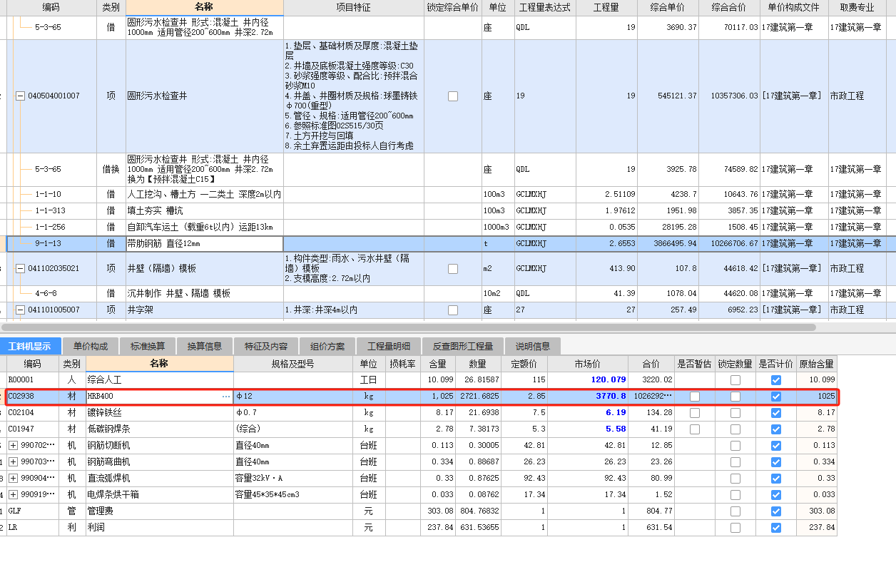

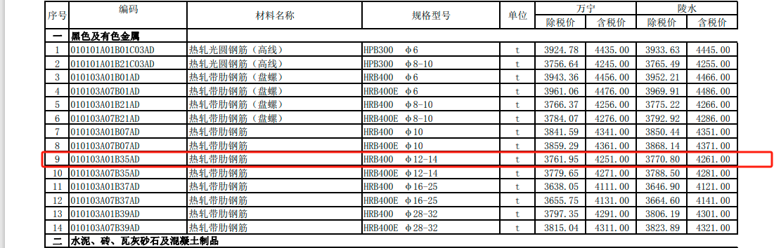

  • 第一張信息價第2張子目HRB12鋼筋在子目里是填3770.8元嗎 價格需要換算嗎
    污水檢查井檢查井第一張信息價,第2張定額子目,HRB12鋼筋在子目里市場價是填3770.8元嗎 價格需要換算嗎,不然我一個污水檢查井就是54萬
    t和KG能一樣嗎 小兄弟 改成3.771
    2024-12-10 09:28:19
  • 就是輸入這個價。不用再換算的。
