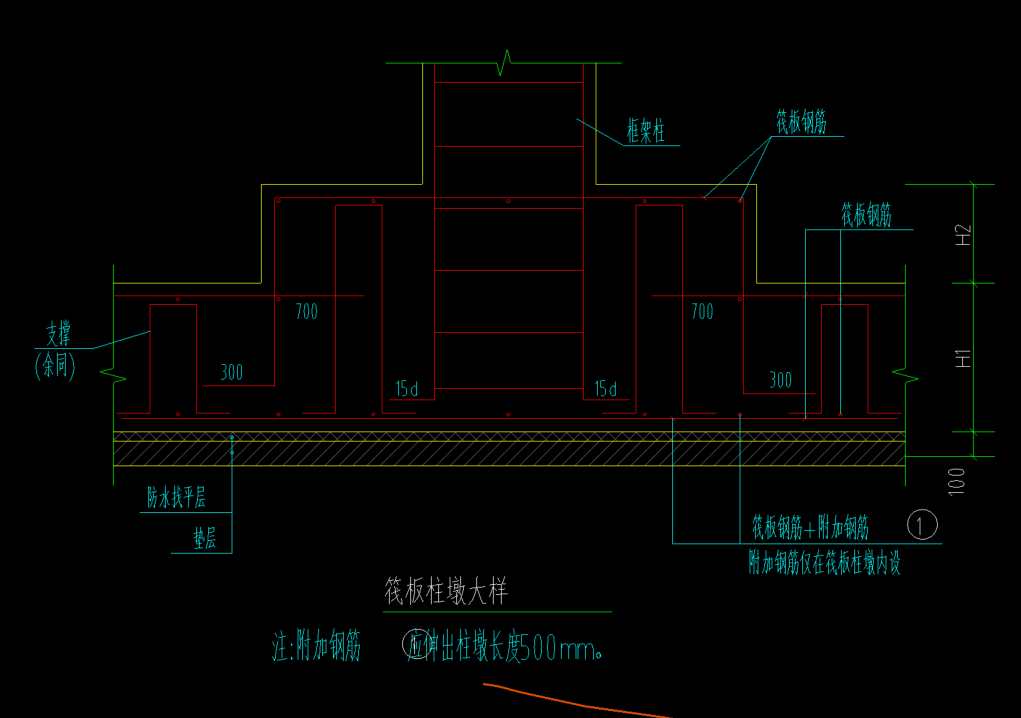

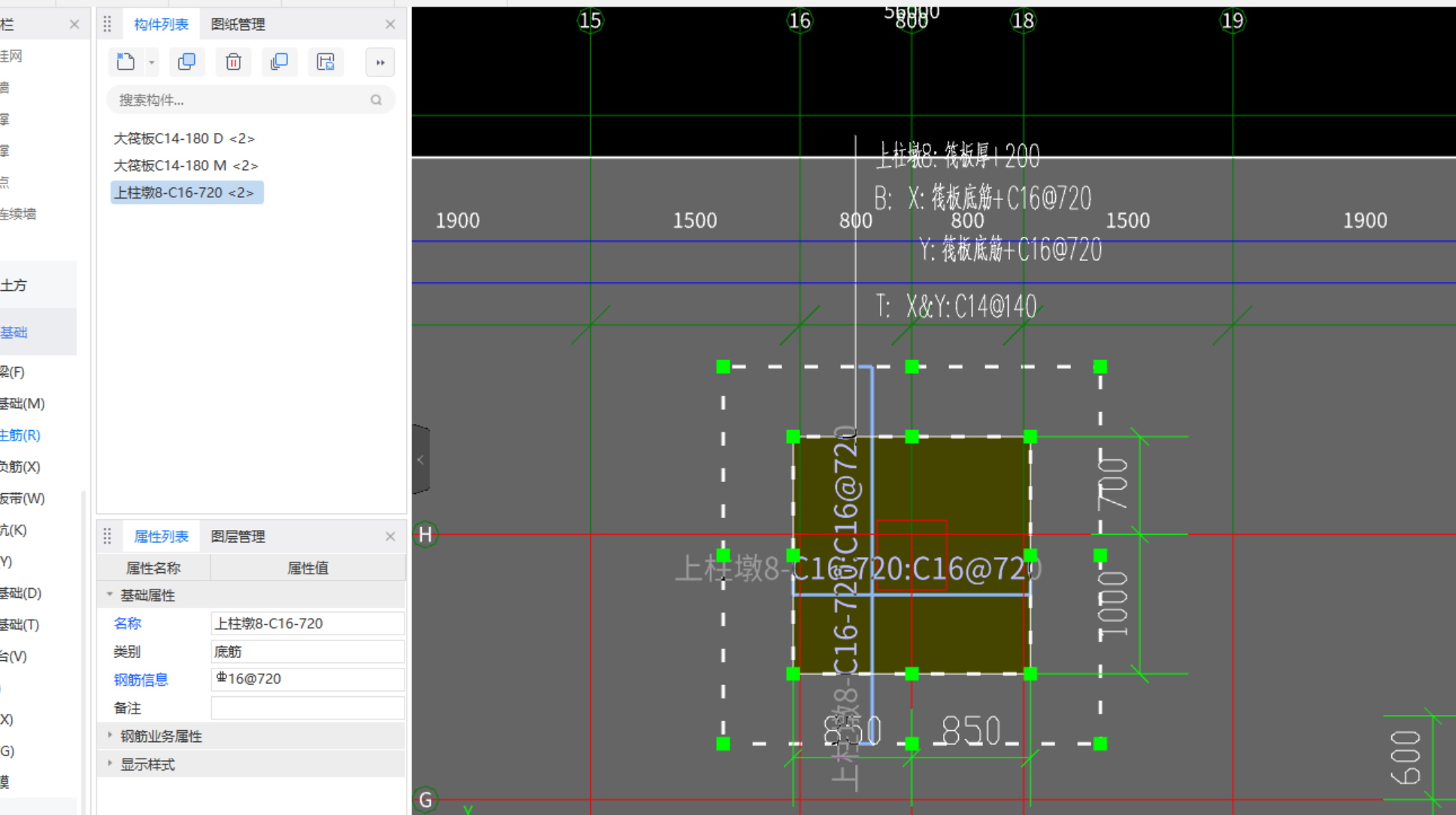

它有馬凳鋼筋,用筏板畫好些,要不馬凳鋼筋在其它鋼筋里輸入
2024-12-09 18:48:50
鋼筋撐起半邊天 鉆石專家
答題: 154572 被贊: 49171
可以這樣處理,馬凳鋼筋在其它鋼筋里輸入進去
2024-12-09 19:15:40
zhangy 鉑金專家
答題: 101184 被贊: 73165
附加鋼筋可以用筏板受力筋定義,按自定義范圍布置到柱墩范圍內。
