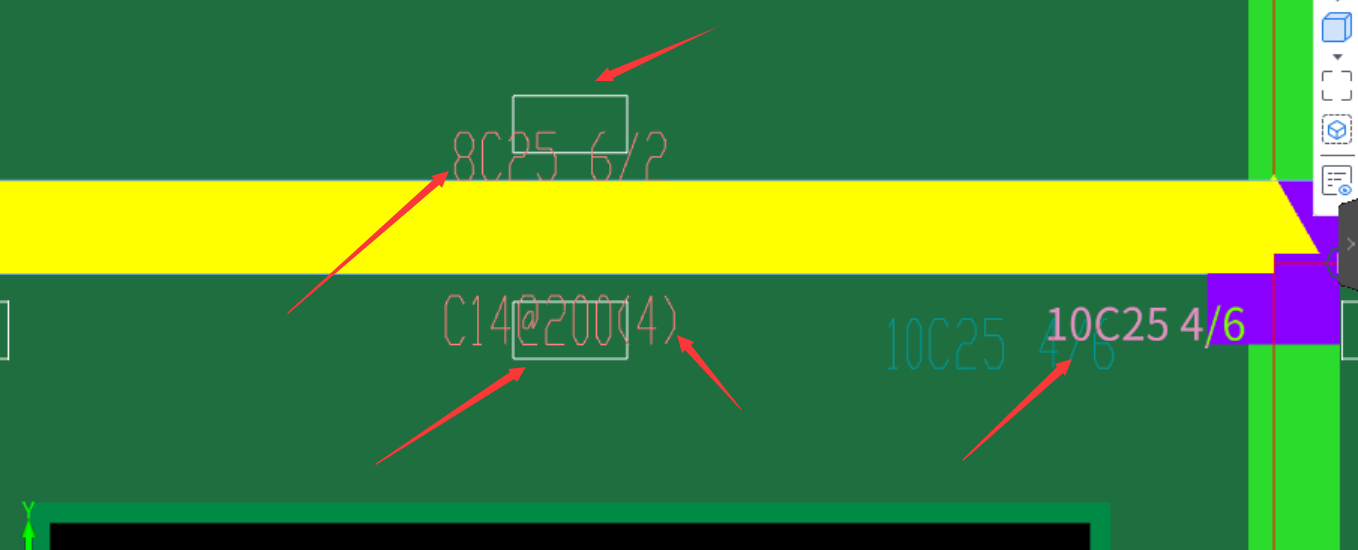

此梁是基礎梁,請問圖中的8C25 6/2是標注在上部框中還是下部框中?還有C14@200(4),只能標注在上部框中,是否正確?

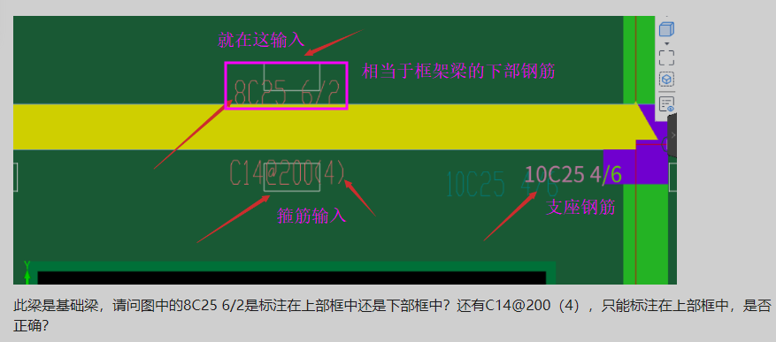

不是基礎梁吧

( 乓YUN乒) 黃金專家
答題: 4322 被贊: 752
是基礎梁
