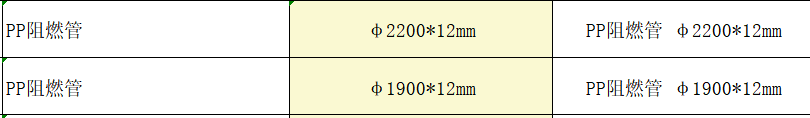

請問這個套什么清單定額比較合適,管徑比較大,工業管道定額中的塑料管管徑最大也才250

套市政塑料管。
