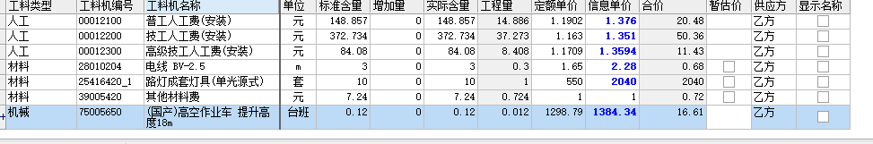

  • 你好,安裝一個(gè)墻體壁掛式太陽能路燈,需要套4-6米之間,要套腳手架嗎?還是其他的
    2024-12-09 10:57:25 補(bǔ)充
    腳手架
  • 子目里面包含安裝費(fèi)
    2024-12-09 10:51:16
  • 不需要,人定額包含高空作業(yè)車了
    首次提交 2024-12-09 10:51:28  最近修改2024-12-09 10:58:15 (修改過1次)
  • 不用腳手架的,用升降車就可以了。
