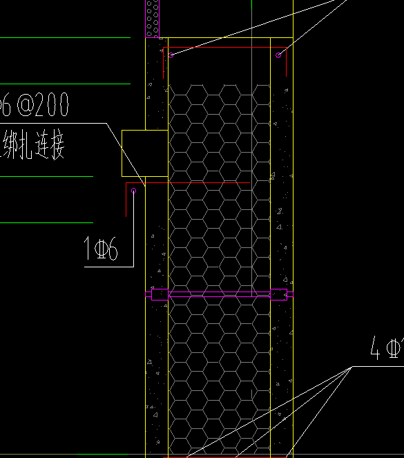

內(nèi)外兩側(cè)均為50公分砼,中間夾著保溫板,我需要計算砼量和模板量,要用什么構(gòu)建繪制?(與保溫板接觸的內(nèi)面不算模板量)

用裝配式下對應(yīng)的一體外墻板設(shè)置

裝配式,夾心保溫墻
