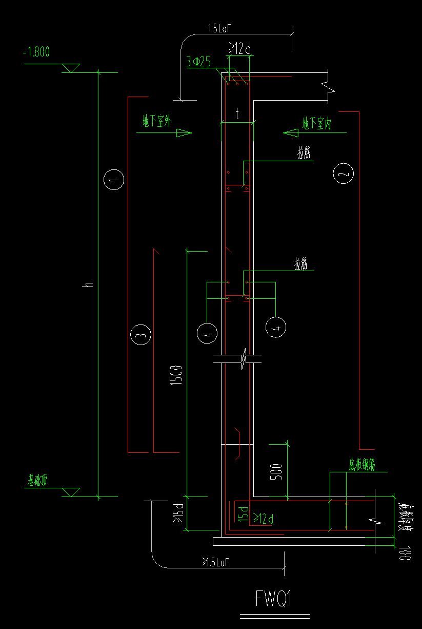

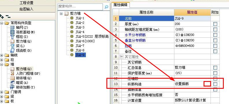

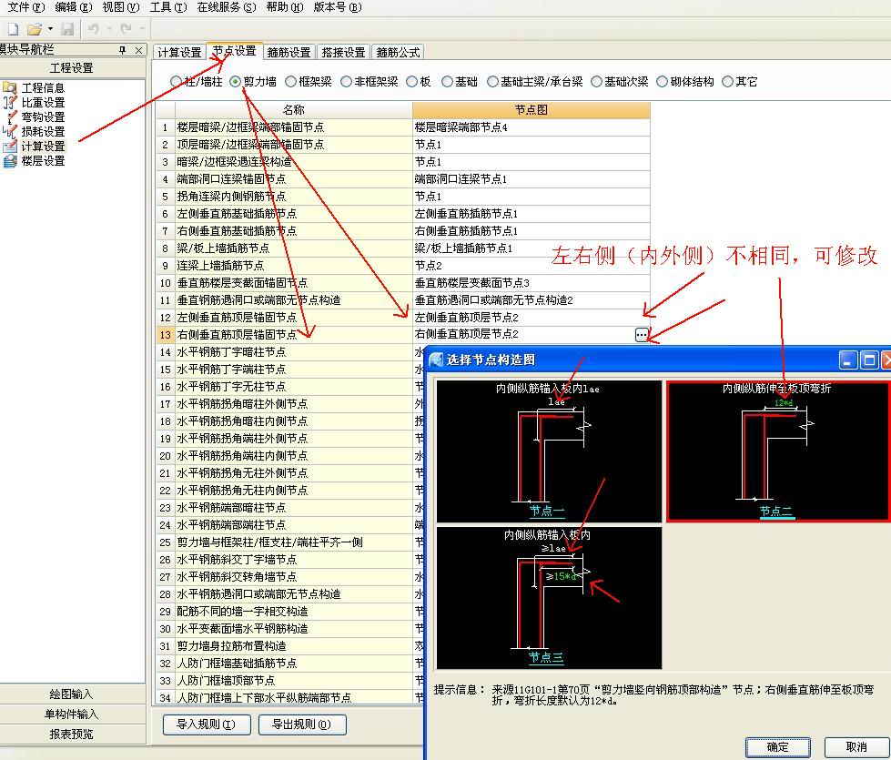

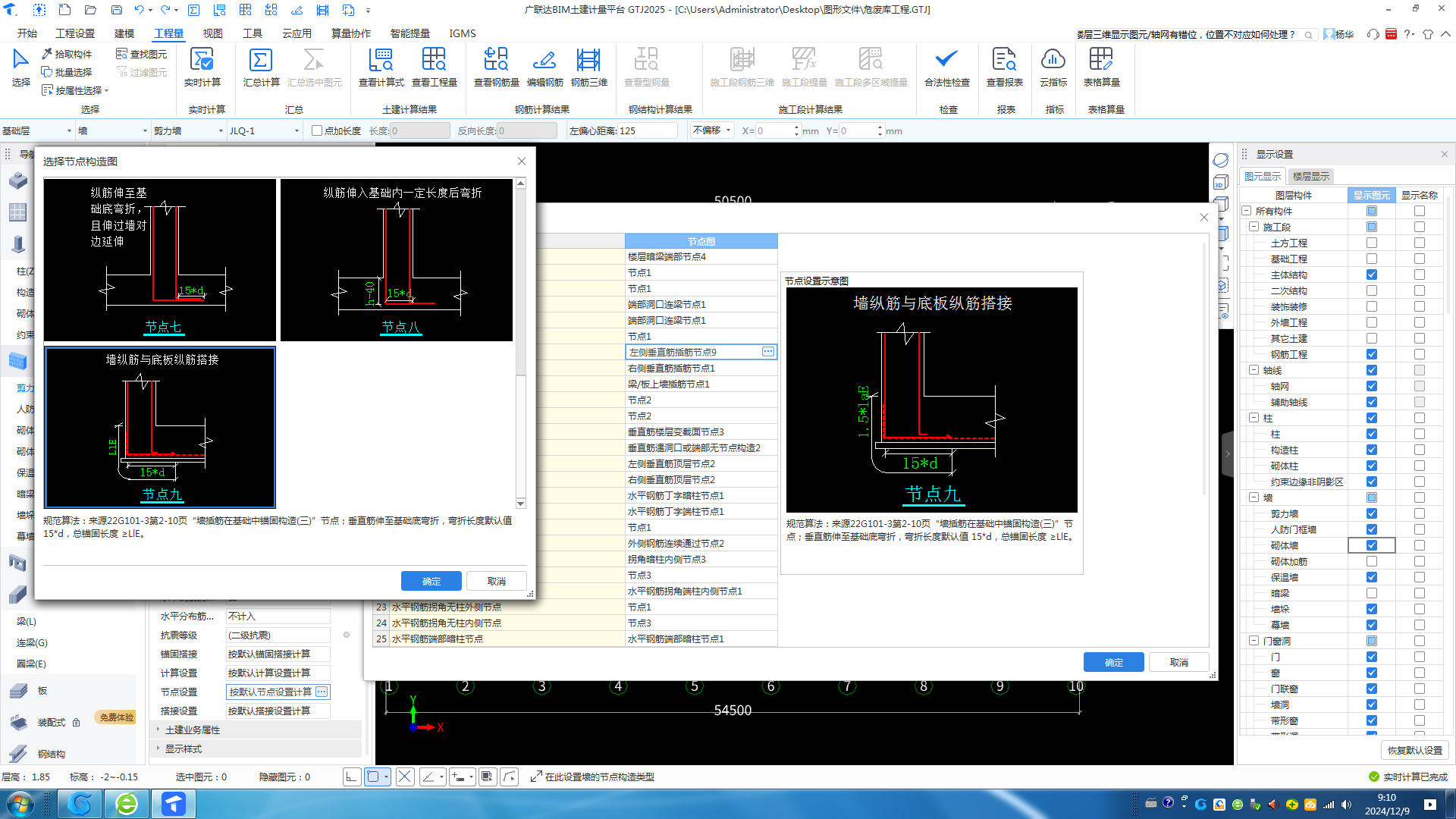

如圖,剪力墻的頂部和底部的錨固彎折節點圖,在GTJ里怎么設置,在哪里設置,給截個圖講的詳細一些謝謝!

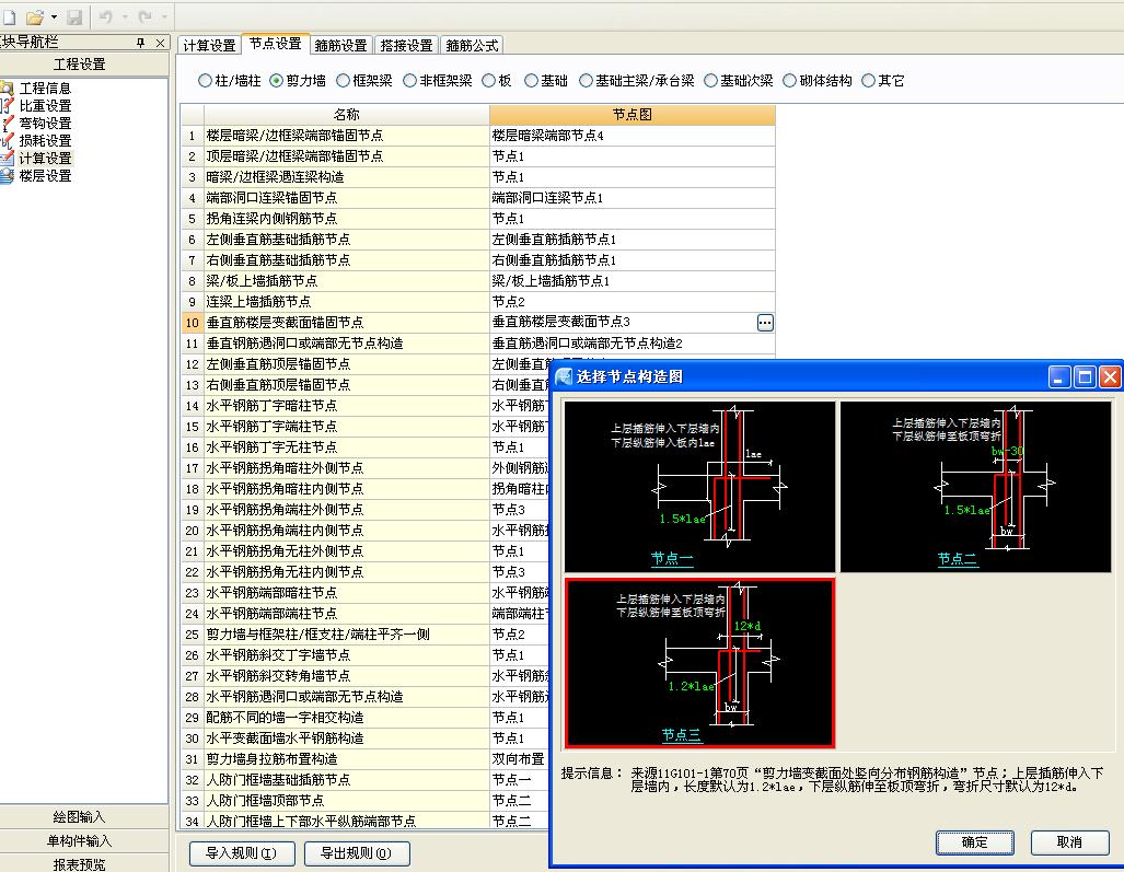

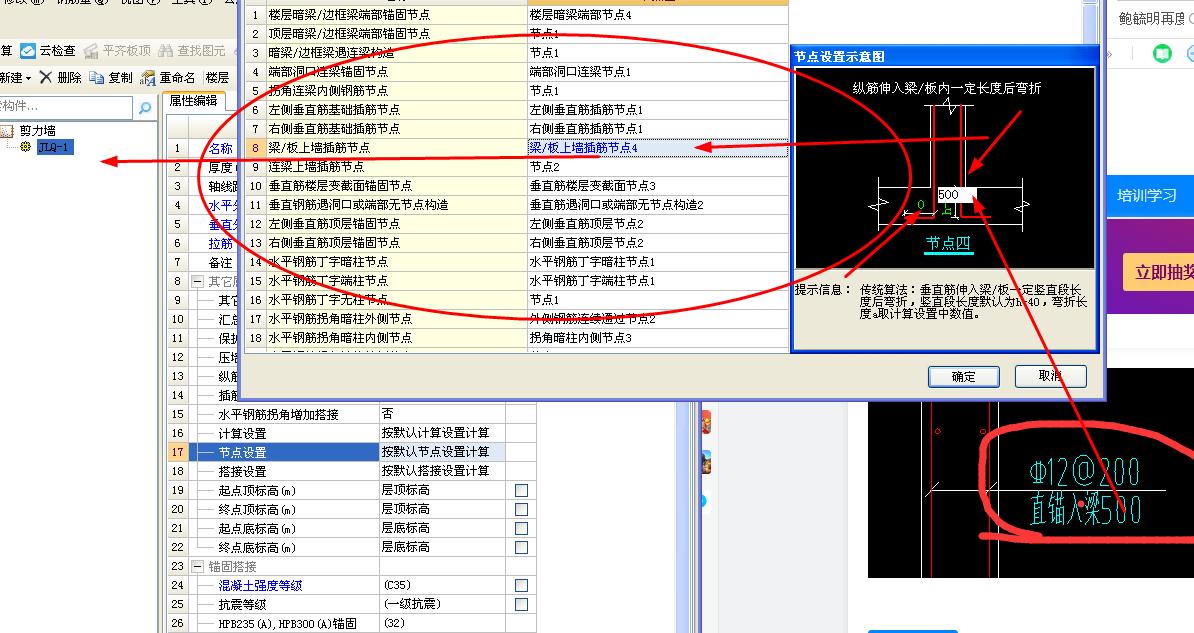

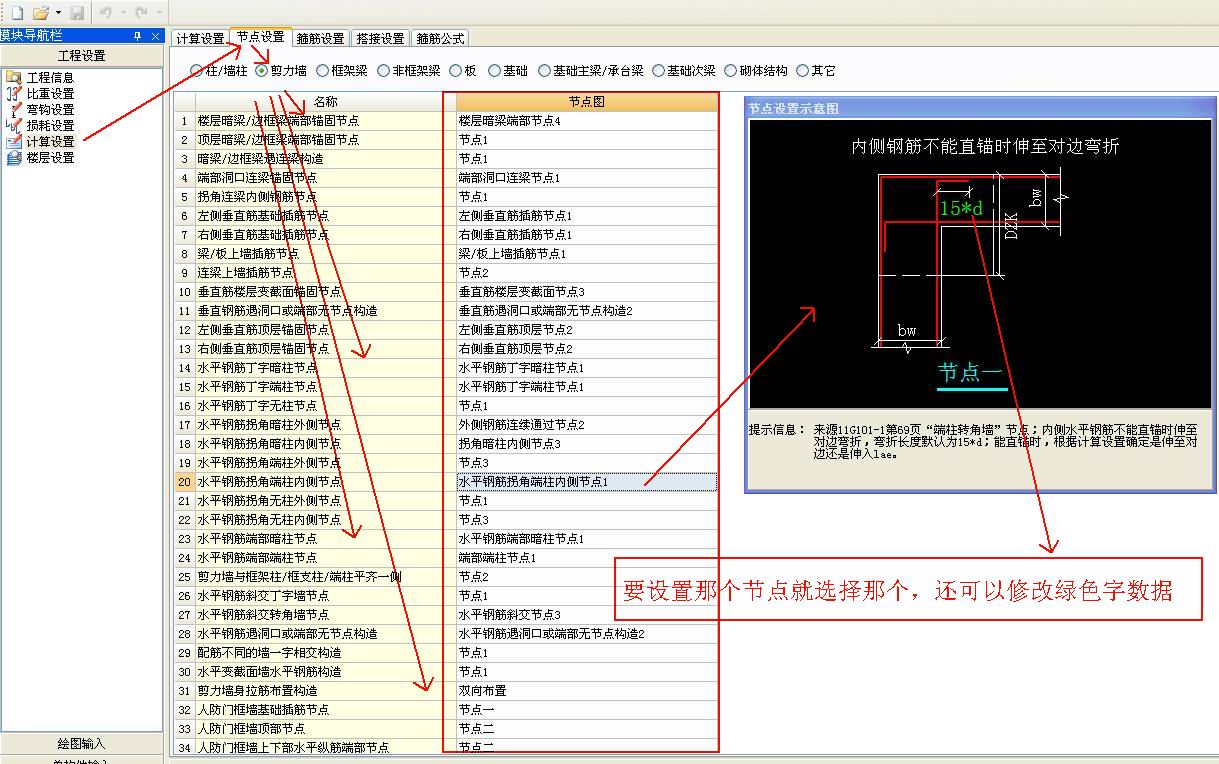

節點設置
2024-12-09 09:07:20
陳工 鉆石專家
答題: 202180 被贊: 47624
例如:
2024-12-09 09:08:21
nh 鉆石專家
答題: 134981 被贊: 27851
節點設置內選擇對應的類型設置
