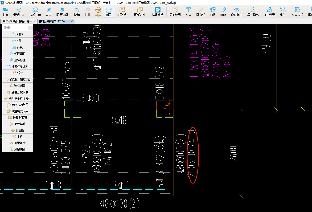

  • 這個梁的原位標注什么意思 怎么弄?
    原位標注
全部回答 (6) 首答僅用{{minutesHtml}}
    懸挑梁端部450根部500

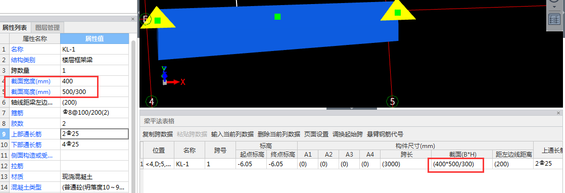

    在梁屬性中截面高度用“/”隔開輸入,例如:500/300;或平法表格中對應跨內分別修改截面尺寸,如圖:輸入400*500/300

  • 原位標注對應跨的截面尺寸里輸入250*500/450   同圖紙里輸入的方式一樣的

  • 挑梁頭,搞多由500漸變為450

  • 是懸挑梁的意思

  • 在屬性內的梁高內:250*500/450

  • 懸挑端變截面,根部高度500,端部高度450,原位標注表格里,截面 那一欄輸就可以
