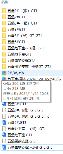

  • 土建計量GTJ2025中,保存/另存為工程時,勾選“合并圖紙及工程”時,則圖紙會合并保存到工程中,不會單獨生成與工程同名的黃色文件夾;若不勾選“合并圖紙及工程”,則GTJ2025會和GTJ2021/GTJ2018一樣,會在與工程同路徑下,單獨生成與工程同名的黃色文件夾。如圖:
    備注:刪除黃色文件夾或文件夾中的圖紙,或修改文件夾路徑或名稱和原工程不一樣,重新打開軟件都會找不到圖紙,建議不要修改,若需要發給同事,需要將與工程同名的黃色文件夾打包一起發給同事。

  • 有一個和這個一樣名的文件夾
    或者新版的已經和圖形合并在一起了,另存為

  • GTJ2021/GTJ2018一樣,會在與工程同路徑下,單獨生成與工程同名的黃色文件夾。山東省

  • 可以按文件名進行整盤搜索
    2024-12-08 09:40:37
  • 圖紙文件是在你所放的文件夾內,具體看保存在那個文件夾內
