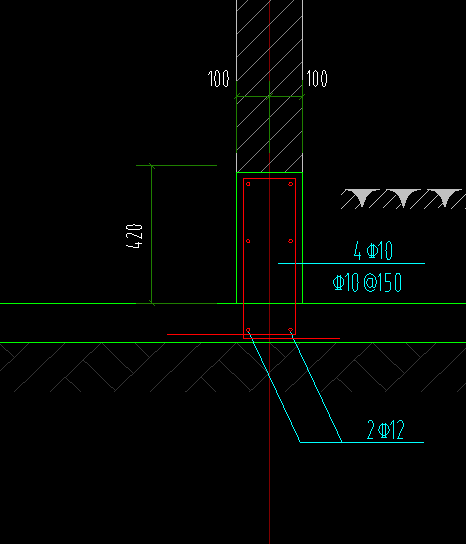

伏魔寶玉 2024-12-07 11:57:47 | 山西省 土建預算土建計量GTJ | 96查看 3回答
爍楠科技 鉆石專家
答題: 69730 被贊: 89438
用圈梁定義繪制,或者總挑檐定義繪制
2024-12-07 11:59:28
馮福連 鉑金專家
答題: 90931 被贊: 30833
用圈梁定義布置,看平面圖位置,相當于翻邊
2024-12-07 12:00:21
雪花飄 飄 鉑金專家
答題: 37218 被贊: 8822
欄板或者圈梁定義
2024-12-07 12:14:36
